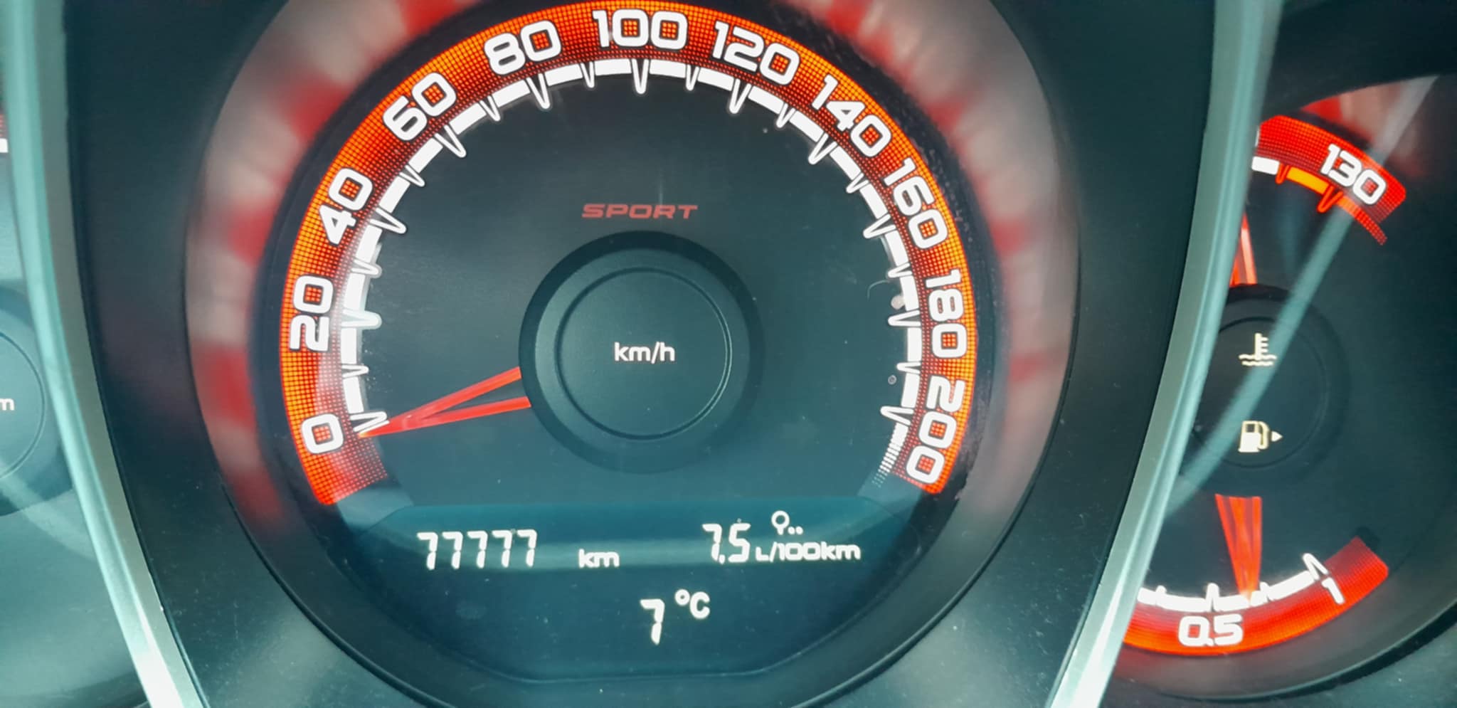

Dlouho jsem nic nepsal, protože auto dlouho stálo, měl jsem menší nehodu a výsledek byl: ohnuty disk, ohnuty tlumič a lehce poškrábány nárazník, jo je to sranda na cestě trefit držák přenosných značení. Takže jsem 4 měsíce čekal na přední tlumiče, nechal narovnat disk, mezitím jsem si koupil další auto
. No zpět ke Sportu, momentálně má najeto přes 77tkm, musím vyměnit lambda sondu, rezonator se rozsypal, takže najít vhodnou náhradu, nechci čekat další 4 měsíce a zaplatit nesmysl tak jako za tlumiče..jinak auto jezdí bez jakýkoliv problémů. Spotřeba oleje 0l, průměrná spotřeba benzínu 7.5l

Zaujímavá spotreba, tipol by som ľahko nad 8L ale poteší, moja papá rovnako, musím ju viac tlačiť alebo ísť do fitka

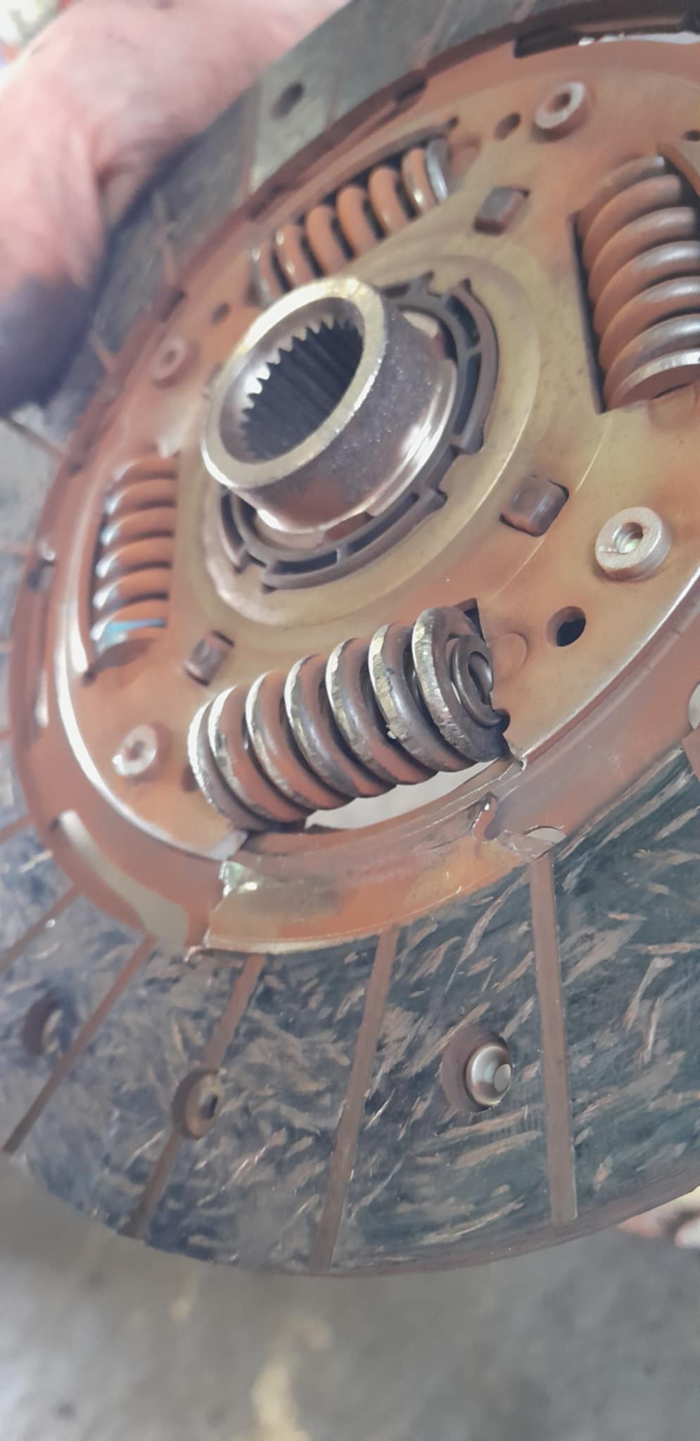

Vesta má najeto už přes 82tkm, minulý týden ve středu jsem byl pracovně na SK, tak jsem využil možnosti se stavit podívat k Corymu, dohodli jsme se, že vyměníme olej a lambda sondu no a Vesta se rozhodla, že chce na zvedáku zůstat až do neděle
už cestou k Corymu začlo jít obtížně řadit,jak jsem byl už v Košících tak byla loterie zda se povede zařadit, mimochodem zajímavé zjištění, že nešlo řadit bez spojky, ani přes zuby nešlo řadit, nasledující další den se sundala převodovka, přitlačák a vypadla pružina z lamely
Na Vestu 1,8 je dokonce možné koupit spojku klasicky v autodílech, ale dodání 10dní...takže začlo hledání, spojka nedostupná, nakonec jsme zjistili, že je možné použít spojku z Dacie/Renault 1,5dci ( pasuje lamela ), no ale to už byla sobota odpoledne...nakonec jsme lamelu získali v sobotu ve 20:05 z ABC autodílu, minulý týden jim přijel sklad z Mělníku a tam ta lamela byla ! Dokonce i další věci na Vestu sport
. Takže v neděli dopoledne jsme namontovali vše zpět, chtěli jsme vyměnit i ložisko které hučelo, no v autodílech pod nahradou na Vestu bylo sice rozměrově stejné ložisko, ale nepasoval nátrubek, takže se ještě oživovalo staré ložisko
no a já se odpoledne mohl vrátit domů.
Tímto děkuji Corymu za pomoc a ubytovaní

Podla mna to nebude o vykone. Pruzina by v bocnom smere nemala byt namahana. Ten plech ju tam len drzi. Keby praskla samotna pruzina, tak to ano. Podla mna je to vyrobna vada. Zvlast, ked zvysok, teda zotrvacnik a pritlacak, a vlastne aj zvysok lamely, vyyzeraju, ako keby ich tam niekto zalozil pred tyyzdnom
Re: Tommelova Vesta Sport
Tommel to moc točí, odstředivou silou tu pružinu donutil takřka vyletět ven
