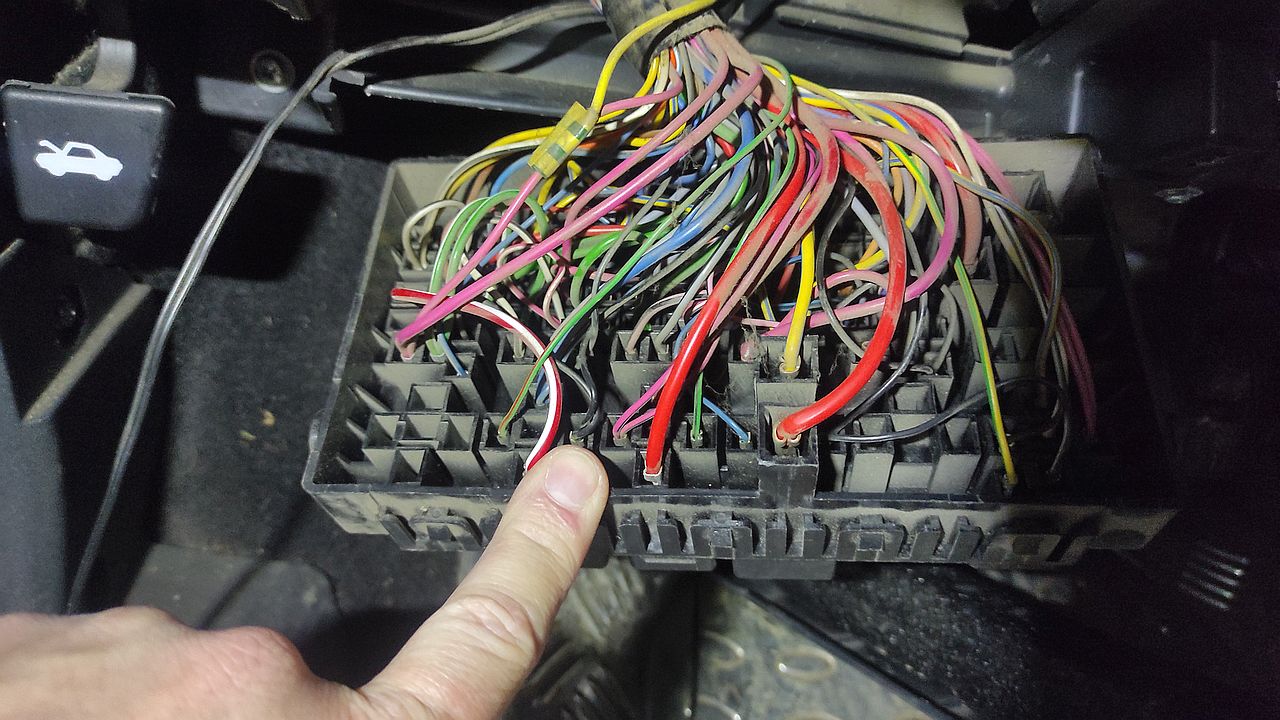

Pred časom mi začala blbnúť Priora, behom 2 dní státia pred domom sa vždy vybila batéria. Pripisoval som to starej batérii, ale na testeri síce nebola najlepšia, ale ani zlá. Po výmene za inú z Vesty sa to chovalo podobne, plus navyše auto po pár dňoch umrelo úplne a momentálne nefunguje nič, okrem centrálneho zamykania, brzdových svetiel a výstražných blinkrov. Po otočení kľúčika sa ani nerozsvieti prístrojovka.

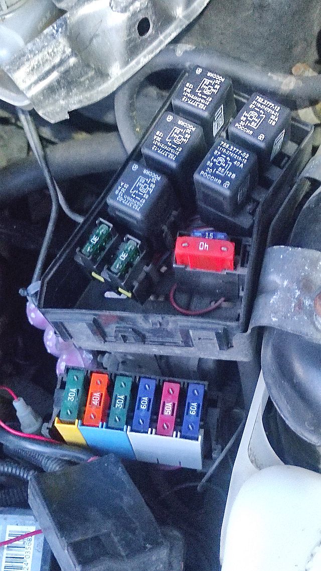

Poistky som prešiel všetky, aj pri batérii, aj pod volantom - všetko ok.
Môj tip je, že niekde odhnil kontakt - hlavný prívod do kabíny spolujazdca (raz sa mi to stalo ešte na desiatke), takže tento víkend chcem rozobrať prístrojovku.
Náhodou nejaké tipy, triky, poznatky, odporúčania?

Pri poistkách v motorom priestore je vsetko ok, aj postky, aj je tam napätie.
Včera som vybral celú poistnú skrinku a tam na hlavných prívodoch nie je nič..
Problém je, že nemám schému ani literatúru, neviem kedy sa má objaviť kde 12V - čo je stále, čo je až "za spínacou skrinkou" alebo "za imobilizerom". Smerovky štandardné nejdú, iba všetky 4 výstražné + brzdové + centrál. Takže zjavne len nejaký núdzový, základný okruh.

Jde do spínací skříňky proud? Pokud ano tak je v háji spínačka, pokud ne tak postupně zkontroluj kabeláž od akumulátoru.
