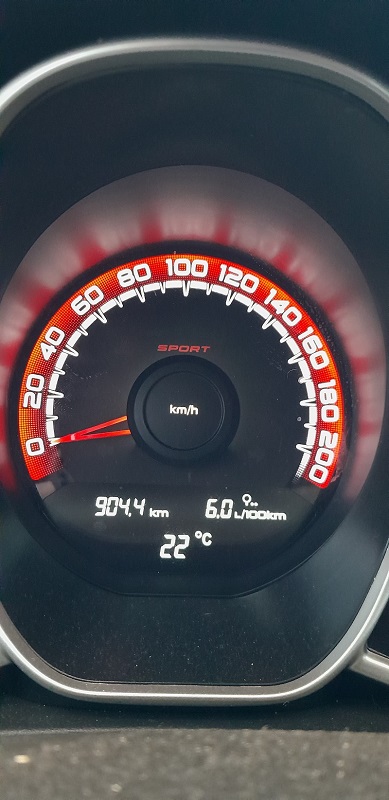

Číslo 5 žije, Vesta už má za sebou prvních 1000km a výměnu oleje, průměrná spotřeba je momentálně 6l na 100km, motor je po G.O. takže se jezdí na pohodu, je poznat že postupně víc a víc ožívá, no a zatím to vypada, že olej žrát nebude, ale uvidíme po dalších km, jak bude motor zajetý tak auto vezmu na brzdu aby se viděl rozdíl ve výkonu :finga:
