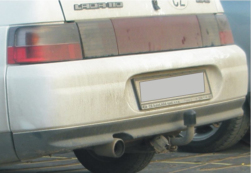

zelvotron píše:zásuvka do nárazníku zaleze sama
No co, tak až tam zaleze, tak aspoň naznačí otiskem díry kde to mám v nárazníku vyvrtat a kam ji uchytit. :P

Sport Jacht, typ neznám, štítek je nečitelný.
