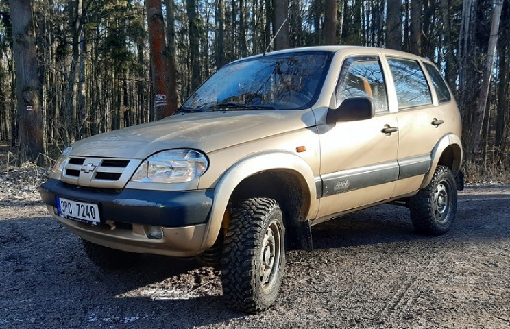

Niva dnes dostala balík z Ruska, bodylift podvozek RIF, takže dostane nové pružiny a tlumiče
jak bude namontovány tak dám foto

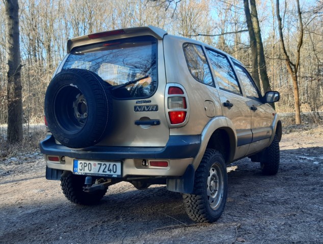

2 Tommel:
super, jsem zvedav na foto... a uchyceni zadnich tlumicu na zadni naprave mas jak? jako klasicka niva nebo nove u kola?, protoze na te naprave dole jsem to nekolikrat urazil
Re: Tommelova Chevy Niva
Chevy ma uchyty zadnych tlmicov zboku

Protože je aut nějak víc a času nějak míň tak teprve teď má Niva namontovaný podvozek, k tomu nové ramena a čeká mě výměna nádrže LPG a udělaní propadlé STK
a samozřejmě díky zvednutí začal cvakat homokyneťák

2 Tommel:
to cvakani dela kinetak u kola a vyresil jsem to uz nekolikrat tak, ze jsem pravej a levej prehodil mezi sebou, protoze to je vymackane jizdou dopredu, potom by mohl cvakat uz jen na couvacku
