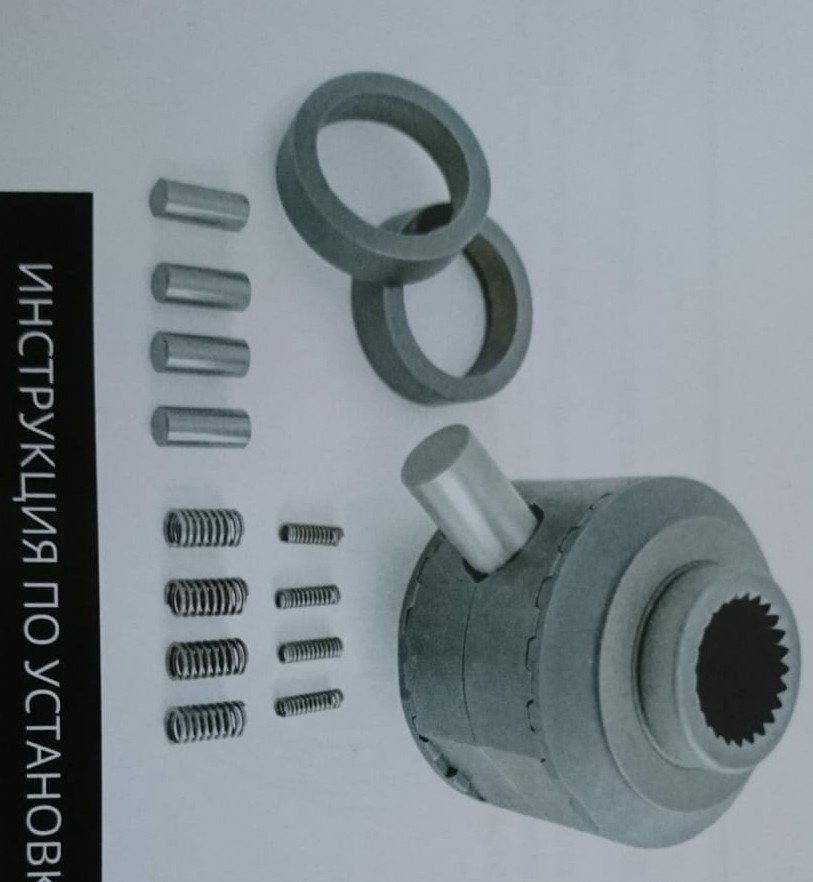

Re: samosvor
Toto je prý asi rok novinka, automatická 100% uzávěrka, netřeba žádný ovládání, ani mechanické ani hydraulika...
Vrtá mi hlavou jak to funguje... Okolo 2:50 slyšet jak cvakání a jak to bere... Cena docela příznivá... Znáte to někdo?
https://youtu.be/VODvDvs6ygs
Re: samosvor
pneu kama 511 zimne, neskutocne mu to ide na nich. na predu ma toto https://4x4max.ru/transmission/3543/16455
