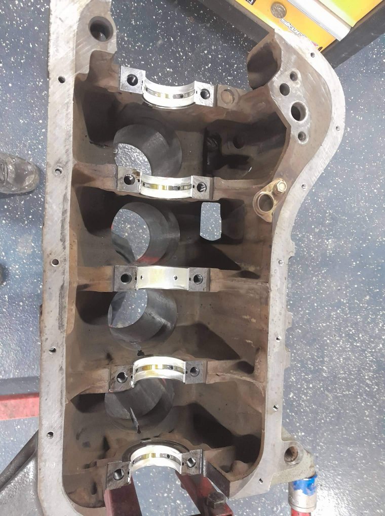

Je to ešte v aute len vaňa je dole a tie ojničné. Ale mam fotku ešte keď to Juro skladal a vyzerá to byt ok. Ja som už potom tie ojnice dotahoval na 50nm. Predstih no najprv som tam mal rozdeľovač so skrátenou reguláciou ale bolo to robene po domácky takže je možné že to dávalo priveľa, základný predstih bol 7° podľa stroboskopu. Teraz už mám zapaľovanie cez riadiacu jednotku speeduino a tam je už mapa len ešte nieje doladena.

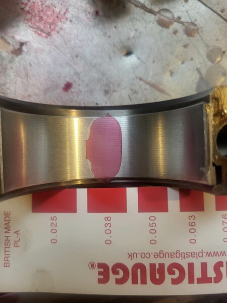

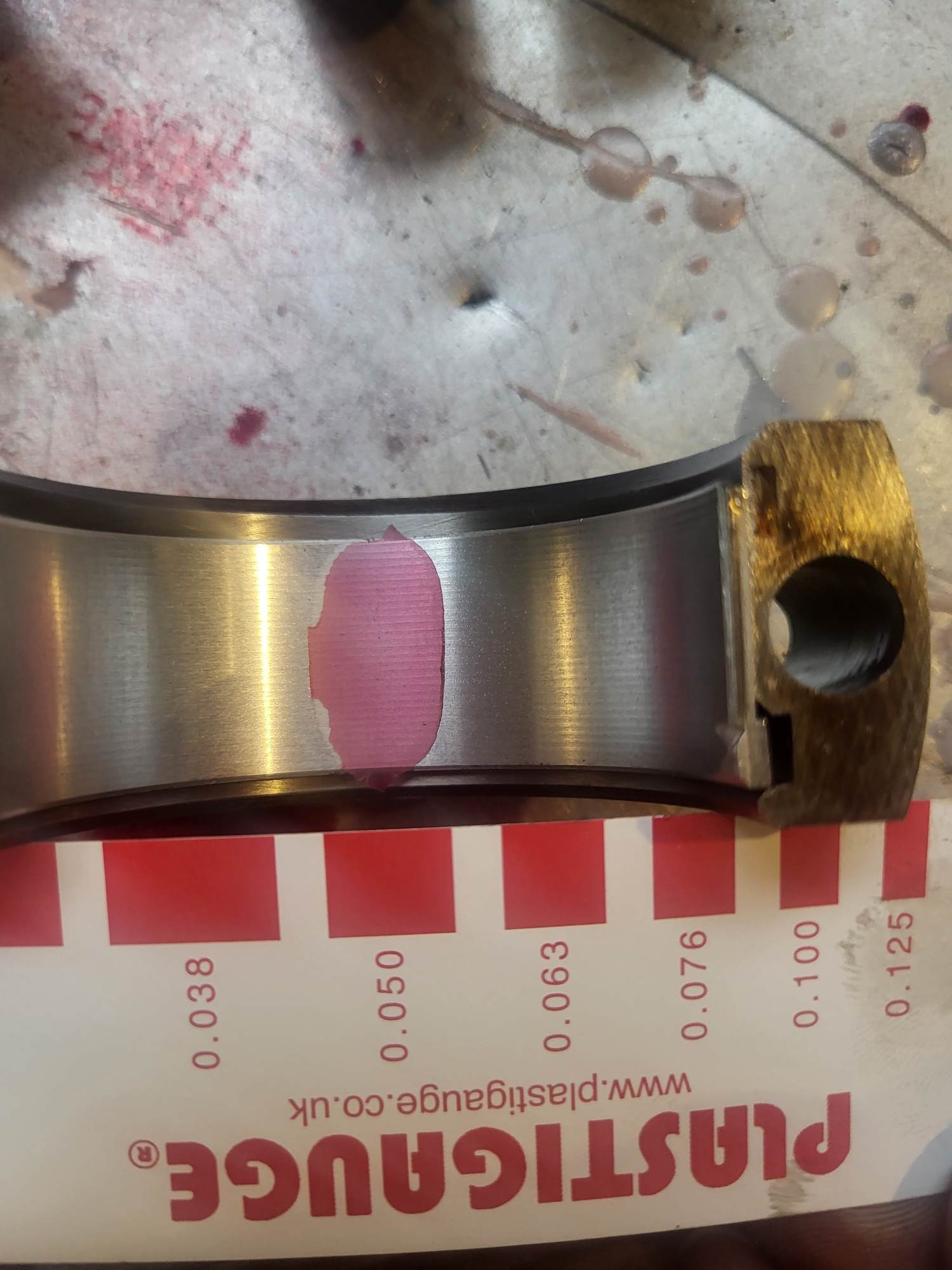

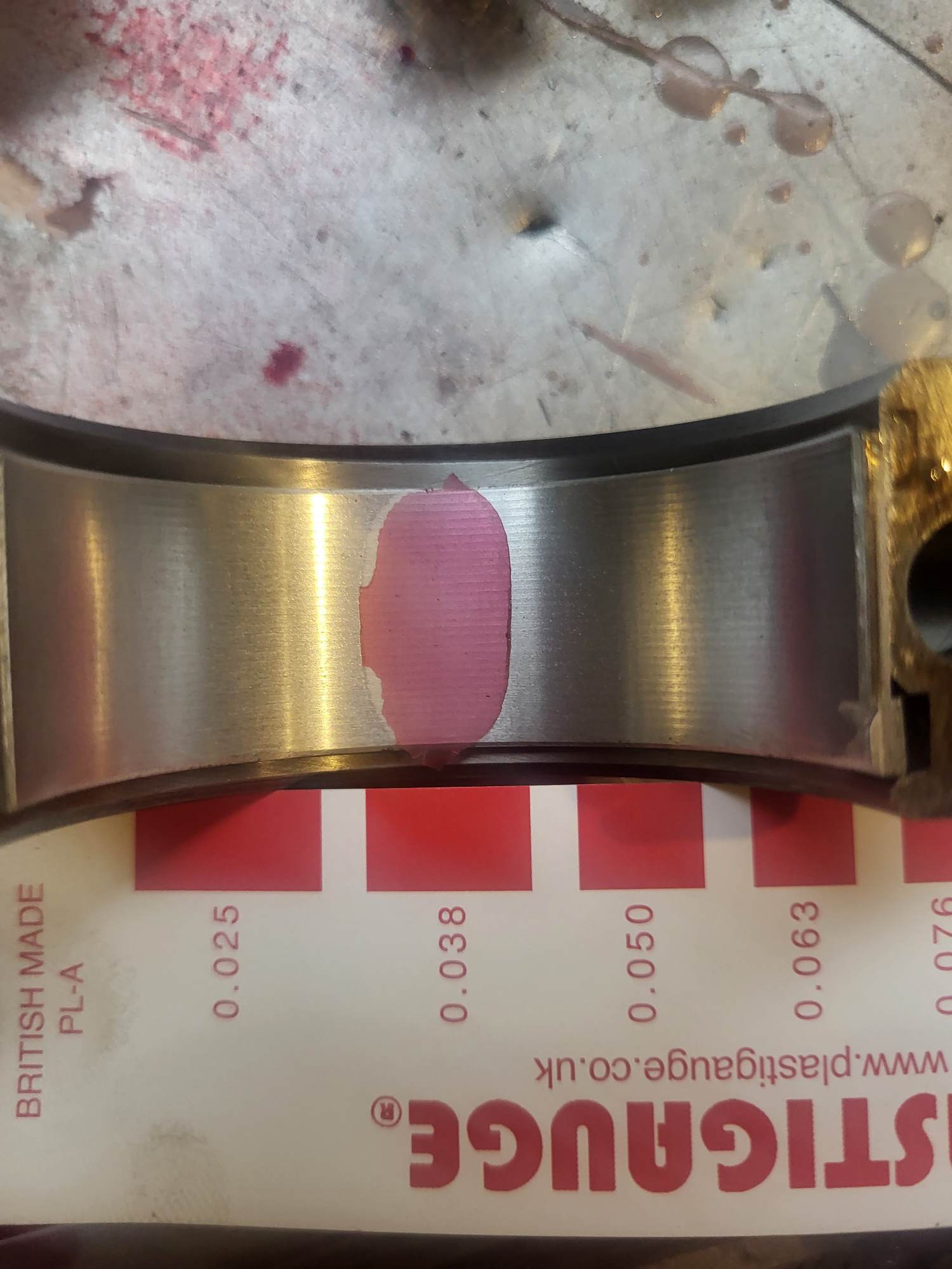

Tak podla dutinomera ojnice nemajú ovalitu väčšiu ako 0.01mm teda nenameral som skoro žiadnu odchýlku a podla plastigauge je vôľa v poriadku na všetkých ojniciach približne rovnaká. Skúsil som plastigauge dat aj na iné miesta dookola ale žiadna zmena. Tak som to poskladal tak ako to je a dal som teda olej 10w-40. Chod je oveľa tichší s novými ložiskami ale stále tam je to jemne klepanie takže nejaká chyba určite na motore je ale už nemám ani chuť to riešiť a radšej budem zháňať iný motor a tento bude zatiaľ slúžiť v takomto stave a uvidíme koľko to vydrží kým vykukne ojnica.
