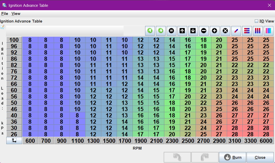

Zdravím, nemá niekto náhodou mapu zapaľovania pre 1,7 MPI? Mám v aute motor 21213, žiadne úpravy kompresie ani nič podobné, mám na ňom karburátor 2101 a práve riešim zapaľovanie cez riadiacu jednotku Speeduino. Koleso na kľuke je 60-2 zubové z MPI, takisto aj senzor kľuky, na sanie zapojený MAP senzor. Cievka dvojitá tiež z MPI. Motor mi na tomto zapaľovaní už funguje ale základná mapa predstihu je dosť odveci. Rozumiem, že aj mapu z MPI bude treba doladiť ale určite to je lepší základ ako to čo mám. Ďakujem.
Do prílohy prikladám ako vyzerá moja mapa zatiaľ len aby to dáko chodilo :lol: .

Zajtra poobede, ked budem v dielni, ti to stiahnem. Akurat, tam to nie je v zavislosti od tlaku v sani, ale od prepocitanej zataze alebo od podielu plnenia, zalezi z ktorej generacie RJ to budem tahat.
