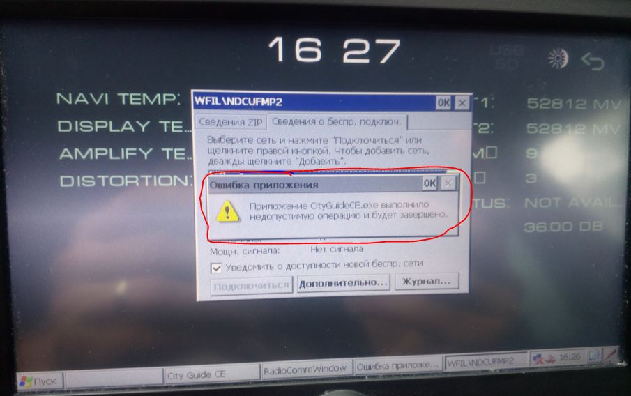

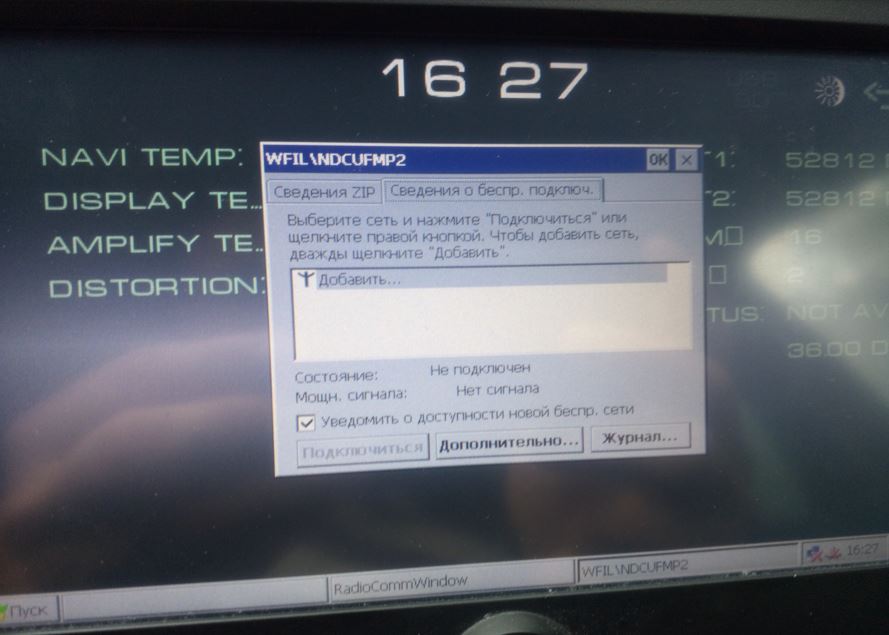

aktualizoval som navigáciu na 225 a pri tom som tam dal originál mapy česko slovesko + prejazdovú a cgmaps.atlas čo som stiahol z wince. Pri pustení aktualizácie nenabehla ale vypísalo nejakú chybu a po reštarte začala navigácia sa spúšťať ale nenabehla. Podarilo sa mi dostať do wince a tam ju zastaviť. Potom som pustil aktualizáciu s tým že som zmazal mapy a aktualizoval všetko. Prešlo to v poriadku a mapa sa otáča aj len bez trasy a aj naviguje a pri tom sa otáča. Tak sa zamýšlam či nemôže byť niečo s tými mapami alebo čo sa tam mohlo udiať. Zajtra ked budem mať čas chcem skúsiť znovu dať nové mapy ale bez vzhľadu a uvidím čo to povie. Ked tak vrátim originál a budem mať staré :-D
toto som tam mal vo wince, jedno je tá hláška a druhé bolo pustené. čo to znamená?

DÔLEŽITE! pre verzie 7.9 * je stiahnuť mapy určené pre verzie 8-9 Cityguide, cgnet
Cital si to vsak MMS odpadovými súbormi do očí sa nám podarilo spôsobiť túto starú chybu - Cityguide začína pracovať nestabilne, stráca Takže je to tiež možné
Pre každý prípad krátke pripomenutie, ako sa pokúsiť vyliečiť závady svojpomocne.
A). Berieme pôvodný archív bez aktualizácií, aktualizujeme Cityguide z neho odstránim všetky karty. Toto je štandardná možnosť.
b) Ak to nefunguje (dôvody - sprievodca mestom nedosiahne postup spustenia aktualizácie, ale okamžite spadne s chybou pri štarte; softvér sa neaktualizuje, ale aktualizuje sa napríklad mapy), potom druhá možnosť je v pôvodnom archíve, rozbaliť ho na karte do koreňového adresára (dobre, alebo komu to vyhovuje).
Ďalej podľa návodu prejdeme na plochu (lada.online / car-descripti ... -rabochiy-stol-wince.html), spustíme START-spustiť explorer.exe a po vyčistení adresára Citigid na MMS od obsahu tam skopírujeme z kariet obsah bývalého archívu u. ťažke?
Ak tam budes mat ktizom krazom poinstalovane, natrepane stare a nove mapy aeste zatrepane miesto v pameti, tak to bude sekat alebo rovno padne ani sa nespusti.
To mms je stara sunka co nema ani pamet ani procesor...
