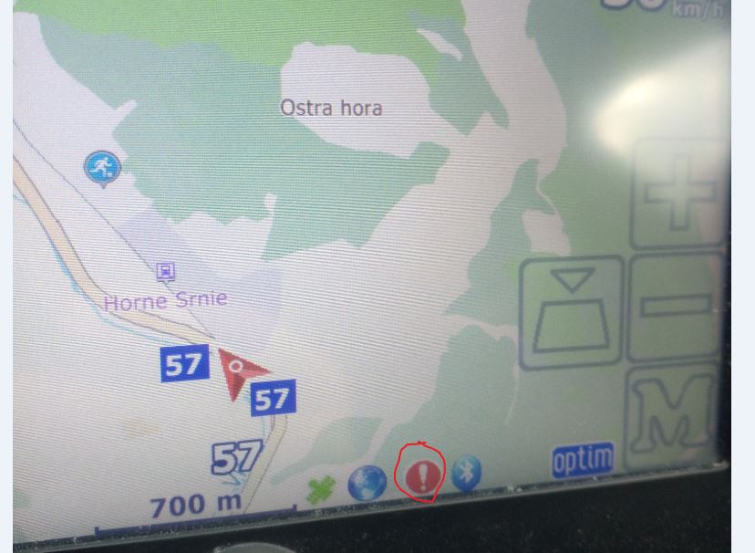

znova som preinštaloval nepomohlo. Niekedy chvilku sa mapa natáča a potom prestane, a všimol som si takúto výstrahu. čo to znamená? ked tam je nenatáča, ked tam je zelený krúžok tak sa mi zdá že natáča mapu ale to si chcem ešte preveriť nemal som moc času na to.

Ten výkričník je ikonka internetu(krížik-nepripojený, výkričnik-nejaká chyba, zelená gulička-pripojený v poriadku). Keď ťukneš vedľa na tú zemeguľu malo by ti to hneď zapnúť nastavenia internetu, ináč to nájsť v nastaveniach. Prvá položka je či sa má vôbec pripájať na internet, druhá je či to má niečo zobrazovať a tretia čo má zobrazovať. Najlepšie je to mať všetko vypnuté(tie dve prvé fajky šedé) lebo tieto internetové funkcie u nás prakticky nefungujú. To je len na to že keď niekto v rovnakej navigácii klikne napr. nehodu, radar, obchádzku,... tak nám sa to zobrazí... A čo sa týka rýchlosti navigácie, tak naše rádia túto vylepšenú verziu zvládajú len tak tak, nie že by originál išla bleskovo :lol: Je proste moc silná na náš hardvér. Mne pomohlo k akej takej rýchlosti povypínať všetky zbytočné blbosti ako je 3D modely budov, vysoké rozlíšenie,... Skús sa najskôr pohrať s týmito nastaveniami a daj všetko do čo najnižších nastavení, príp. niečo z toho povypínaj, plus vypni auto približovanie a potom si ručne nastav mierku na 30 alebo 50m, nastav si sklon mapy čo najnižšie(aby si videl "kus pred seba") , no a hlavne tam maj len prehľadovú mapu celej Európy a len tie štáty ktoré potrebuješ. Vyskúšaj sa pohrať v tom menu(však je po slovensky :mrgreen: ) a uvidíš či sa to po tých úpravách zlepší. Ak nie a potrebuješ navigáciu dosť často, skús buď samostatnú/v mobile, príp. pouvažuj o výmene celého rádia. Ako som už písal niekde, môžeš si tam kúpiť ľubovoľné 2 DIN a k nemu rámček a doriešiť so šikovným elektrikárom tlačidlá na volante, kameru a príp. CAN, resp. nejaké čo je priamo do Vesty aj s rámčekom a všetkými potrebnými redukciami...
