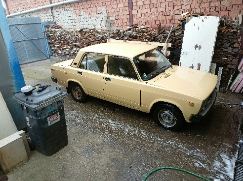

Milé osadenstvo, padlo rozhodnutie, že sa zúčastním poloorientačnej nezávodnej skororallye zvanej Gumbalkan. Nakoľko si nechcem huntovat svoju 061 v tamtych podmienkach, zakúpil som ďalší stroj na tento účel ako stvorený.
Je to 2105, rok 83, farba žltá. Dostal som k tomu fakt veľkú hromadu dielov, ktorá obsahuje aj motor 1500 a 5kvalt.
Aktuálne je v aute pôvodná 1300 remeň, vykonám pokus o jej oživenie. Niekto tam v minulosti nabastlil klasický regler z 2101, takže o starosť menej.
Po stránke korózie sú najväčší problém podlahy, šoférova tam už v podstate neni.

Z te pidifotecky vypada velice seriozne.

To je ale hezká šílenost :)

Je to veru strasny punk. Normalne by som sa to nebal opleskat o strom a este by som sa naramne bavil :D

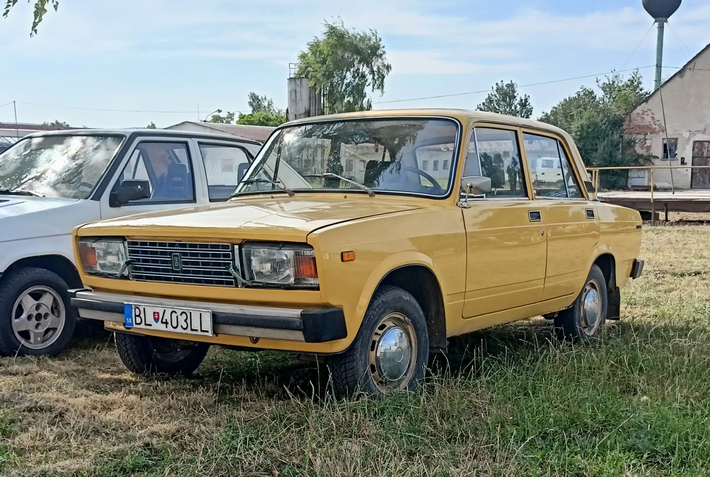

Po menšej nehode minulý rok v Rumunsku, sme to museli tak nejak dať dokopy až to nakoniec skončilo na celolaku. Ale výsledok celkom dobrý.
Robíme už prvé testovacie kilometre. Zatiaľ sa menil štartér pretože pri rozoberaní auta som ho hodil na hromadu štartérov bez označenia, no a pri kompletáži som trafil kus čo po zohriatí vyskakuje zo zubov.
Padlo podozrenie aj na indukčnú cievku master sport, ktorá bola pokusne nahradená cievkou z favorita, uvidíme.
Jo a implantoval som tam subwoofer z domáceho kina :mrgreen:
Až po vyfotení som navzájom zamenil panty kapoty a už tam neni taký debilný schod voči blatníkom.

Gratuluji, jen ty chrom poklice mi k hranatci vůbec nesedí......
Re: Expedičný hranatec
valda1971 píše: stř črc 24, 2024 00:11 Gratuluji, jen ty chrom poklice mi k hranatci vůbec nesedí......
Jakože hranatec má mít hranatý puklice? :P

Možno len nemajú byť chromové. :D Je pravda, že radšej by som tam dal disky 2103 než tieto, ale nemám skladom dostatočný počet aktuálne. Na poslednom gumbalkane sme mali so sebou ešte 4 disky, jeden pár barum polaris3 a druhý na or32. Za tie dva týždne nepadla ani kvapka vody a odjazdili sme to v pohode na nejakých zimných protektoroch z roku 2006 a or34 :D
