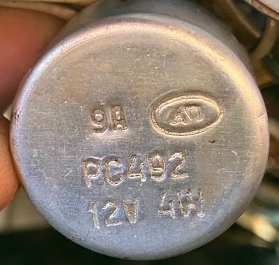

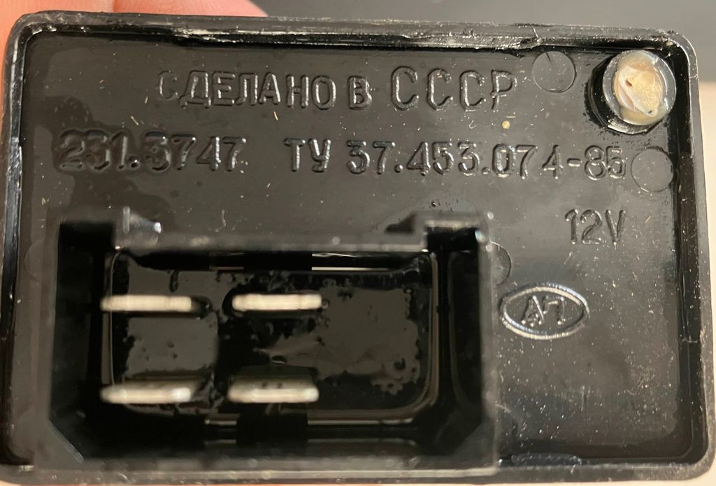

Dneska mi přestaly fungovat blinkry. Sem tam to jednou blikne ,ale obvykle nic. Stejné i pro výstražné světla. Předpokládám, že to bude přerušovač. Našel jsem správnou součástku? Má to tři vývody. Nový mám koupit předpokládám tenhle
https://abc-autodily.cz/lada-2106-21061 ... &results=4
Příspěvky: 10692
Re: Scotova NIVA
Našel jsi sice přerušovač, ale tento není ten správný :P .
Toto je na blikání kontrolky ruční brzdy :idea: .
Musíš hledat černou obdélníkovou krabičku tak 8x8x4 se 4 nebo 5-kolíkovou paticí.
Ten přerušovač, který jsi našel na netu je sna 01 - 03, ale pro "vyšší modely (06, Niva) je nevhodný - neumí "čtverky" :idea: .
Edit: tento https://abc-autodily.cz/vyhledavani?con ... ac+blinkru
nebo tento https://abc-autodily.cz/vyhledavani?con ... ac+blinkru

Příspěvek od scot »
Dík za rychlou odpověď, už jsem ho našel. Potvora se teď rozběhl, tak hned bylo jasno kde to cvaká . Mám tam 4 pin číslo 231.3747, koupím tedy https://abc-autodily.cz/lada-2107-21073 ... &results=4. Snad to bude sedět.

Příspěvek od scot »
Přerušovač nevypadá na rozdílů od toho na ručku rozebíratelně, tak jsem jen vystříkal kontakty kontoxem a momentálně jede. Ale může to být i tím, že se ochladilo. Určitě objednám nový. Chtěl bych ještě jednou Luďkovi poděkovat za bleskovou reakci a vysvětlení významu toho přerušovače ruční brzdy. Hledáním k čemu to je bych asi strávil hodiny. Moc si vážím komunity která tady je. Bez ní by to auto bylo poloviční. Doufám, že se příští rok dokopu k účasti na srazu, abych Vás poznal osobně. Chtěl jsem letos, ale mám toho moc.

scot píše:Přerušovač nevypadá na rozdílů od toho na ručku rozebíratelně...
No ... on teda rozebíratelnej je, jeho vnitřnosti jsem viděl. Byly v něm zajímavě vypadající součástky.

Příspěvek od scot »
Nevím jestli je pod tou světle hnědou hmotou nějaký šroubek, ale drželo to dohromady docela fest. Nechtěl jsem do toho vrtat, když to momentálně funguje, než budu mít náhradu. Stavím se zítra z práce do lokálního lada shopu. Když to nebudou mít, tak objednám z ABC.
