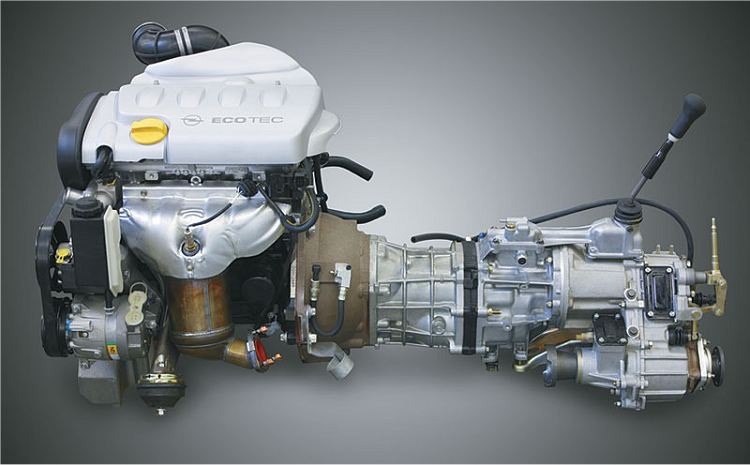

Stejne jsem nepochopil todle zaveseni pridavky u nivy, kdyz nejaka chevy niva s oplel motorem mela monoblok - hlavni a pridavnou prev. v jedne skrini, ona by stacila nejaka konstrukce, ktera by prevodovky udrzela proti sobe a ten kloubek by vpodstate nebyl potreba.
no pamatuji, ze to auto hrozne poskakovalo, jelo to stale, ale nevim, jak dlouho by jeste jelo
