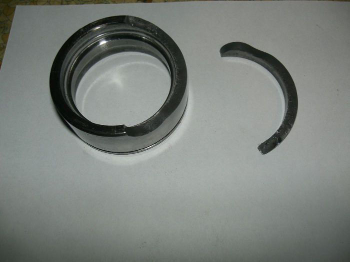

To je... lozisko z prevodovky?
Re: VAZ-21061 & 2106
Ano pardon zapoměl jsem to tam napsat je to dvouřadové kuičkové lozisko z převodovky. Zkoušel jsem plnící tlak, na 2 rychlost plnej plyn, koukal sem na manometr před sebe na silnici a motor vytočil nechtene až k omezovači. Omezovač odpojí motor, jak otáčky poklesnou ho zase zapne, dost to cukne a ložisko kaput....

Obdobně skončilo i (vstupní - na mrkvi) ložisko v jedné z mých předchozích ... tuším ve fialové.
Mě pro změnu vyskákala klec a obal se rozlomil šikmo po délce, lom cca 8 cm. Randál to byl slušnej
. A přesto, že jsem s tím najel cca 2000 km, tak to ozubený kola na hlavní hřídeli "neodnesly". L.

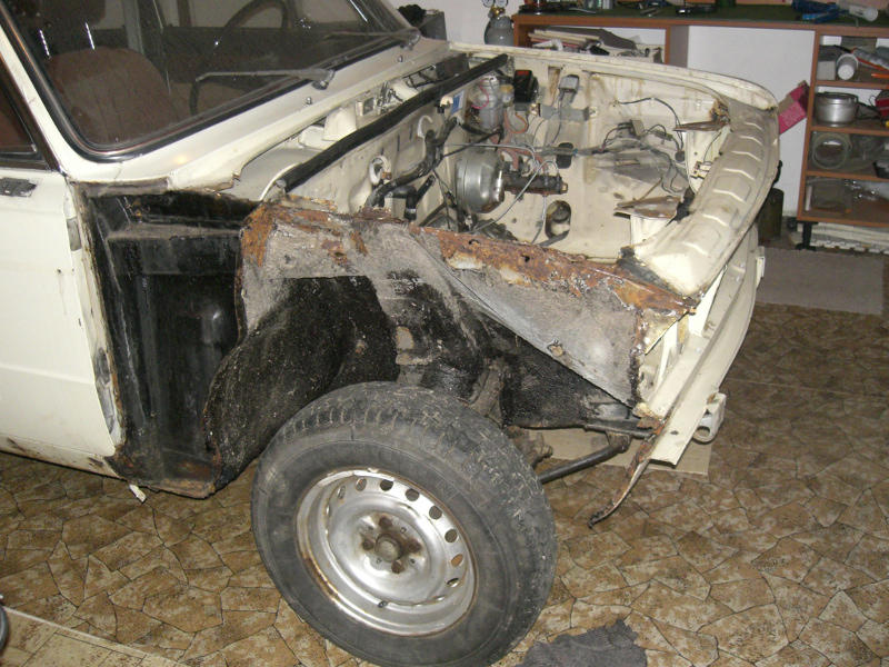

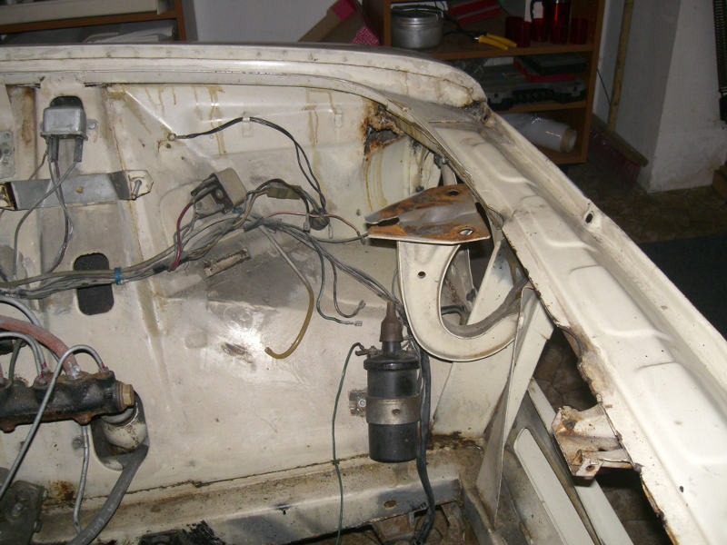

Před 3 rokama jsem koupil 2106 byl tady na foru inzerát, hodně lidem se auto líbilo vypadalo jako nové. Měl sem tu čest stát se tím oným šťastlivcem. Auto mě tak oslnilo že jsem si vůbec nevšimnul těch dvlou děr v motorovém prostoru (viz foto) a velice nekvalitního nového laku (proč sundávat lišty světla okna.... když se to dá zalepit páskou).
