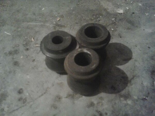

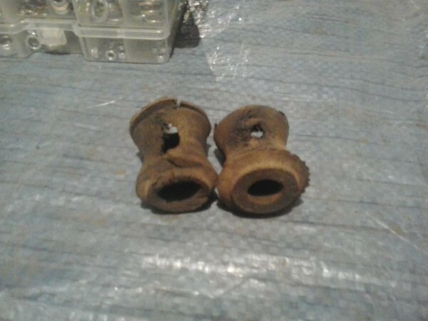

Pre ilustraciu som nasiel aj fotky vymletych silentblokov, ja som mal na kazdom volu 5-10 mm. Vymenil som ich za lacne cierne gumove, po cca. 2 rokoch a minime najazdenych km uz su trochu popraskane, ale vola zatial ziadna.
Ak ti nevadi farba, mozes skusit namiesto ciernej gumy farebny polyuretan alebo silikon, dost sa tu o tom pisalo a experimentovalo hlavne v suvislosti s Nivou, ale je to to iste:
https://forum.ladaklub.com/viewtopic.php?f=63&t=18390
https://forum.ladaklub.com/viewtopic.php?f=56&t=17951
V ABC mas aj slusny vyber, ale kvalitativne porovnat bohuzial neviem:
https://abc-autodily.cz/190-zadna-naprava?page=5
Stare vs. nove silentbloky
Stare silentbloky
Stare silentbloky
