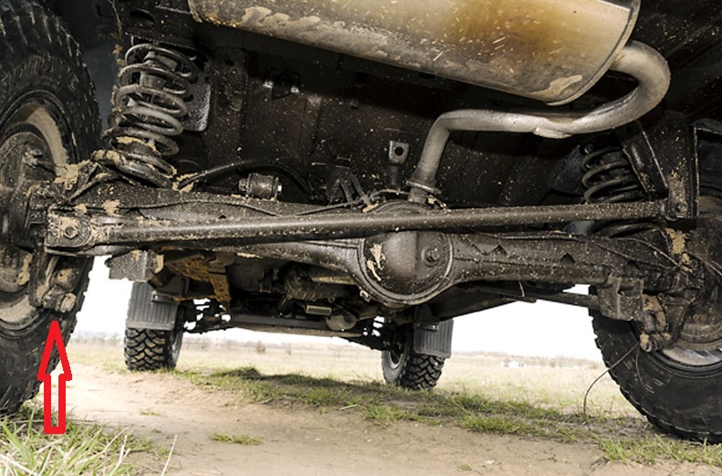

Ahoj, měl bych takový dotaz, ideálně na majitele Nivy 2010+. Potřeboval bych vědět, jak řešeno u nového modelu horní uchycení tlumičů. U starého modelu jsou v nosníku napevno 2 šrouby, rozteč 38 cm. U nového modelu (moje nová "prázdná" karoserie je 2019) jsou v zadním nosníku 2 díry, ale rozteč je pouze 12 cm. Jelikož nepředpokládám, že by tlumiče držely takhle "uprostřed karoserie", předpokládám, že je tam nějaká konzola nebo něco. Z katalogu ND rok 2013 nejsem úplně chytrý. Je tam u tlumiče namalovaný šroub, ale nikde jsem nenašel, co je na druhé straně. Předem děkuji za tip, fotku, nákres....!

u novyho modelu nejsou tlumice sikmo, ale jsou u kola

ted koukam na tu fotku, co jsem dal, a ono bronto ma seriovou panhardzku? a i spodni kost mi prijde klasicka, ja zil v tom, ze ma mit toto: https://abc-autodily.cz/autodiely-lada/ ... 03316.html
