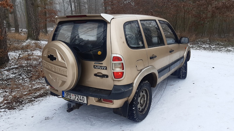

Příspěvekod Tommel » pon led 10, 2022 11:24
Tak jsem si po dlouhé době zase pořidil Nivu, tentokrat Chevy...kupoval jsem ji jako nepojizdnou, po odborné opravě autoservisu...o víkendu jsem s pomocí Coryho na telefonu, opravil co servis sprasil a auto jezdi. Zatím jsem sundal boční nášlapy a budou následovat menší úpravy :lol: 8)

Ano přesně tak...odvezl auto do servisu, tam udělali repas hlavy a vratili auto které šlo na 3 válce a nemělo tlaky...

Ne už to nechtěl řešit, myslel že je motor k.o. a dále investovat nechtěl :roll:

Gratuluji. Vypadá velice zachovale. Který je to rok výroby?

Rok výroby je 2005, Laďuša tady tehdy založil téma Chevrolet Niva kde to fotil...našel jsem fotky kdy to bylo ještě jako předváděci auto bez značek :lol: já jsem celkem 3. majitel, oba se o to evidentně starali hezky, auto má najeto 130tkm 8)
