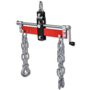

Chci si koupit vyrovnávací závěs motoru. Používáte někdo? Levné vychází na cca.600,. není to šmejd? Budu ho používat párkrát do roka. Hodlám vyndat motor i s převodovkou a zpět to samé. Bez tohoto mám dojem že mi to pude blbě.

Když jsem si koupil žirafu na vyndávání motoru, tak jsem na to taky koukal, ale nikdy nekoupil a ani nikdy nepotřeboval. Pokud se to vyndává z nějaké pevné kozy, tak to asi význam má.

To právě smysl má i pokud se to vyndává žirafou. Motor, je dost těžké, bez tutoho dostat do roviny, či naklonit. Zde se to krásně doladí kličkou. Chci vyndávat celý agregát bez rozpojení motoru a převodovky. Bez balancéru si to nedovedu představit.

Z lady 210x, bez rozpojena? Naco preco? , nevidim to realne. Somarina, povolit tie 4 skrutky motor prevodovka 3 starter, a 4 plech je robota na 15 min.

To právě není somrina ani lenost. znám lidi co takhle dělaj spojku a nemůžou si to vynachválit a už nikdy ji jinak dělat nebudou. Je otázka jaký máš zázemí a odpojení těch "pár skrutek" může bejt pěknej problém. taktéž spojení almary a motoru pokud nemáš zdviž ani jámu, tak může bejt neskutečnej vopruz.

Video nemas, lebo toto si fakt neviem predstavit.

A co vsetko musi z auta von pri takej operacii? Predpokladam minimalne chladic (a teda vypustenie vody) a predna kapota a aj tak si neviem predstavit ten uhol, do ktoreho to musis dostat, aby sa spodok motora dostal nad predne celo. A rozpajat prevodovku od motora musis potom aj tak, ked sa chces dostat ku spojke. To je jednoduchsie ich rozpojit rovno a vybrat iba prevodovku a motora sa ani nechytit, ale pristup tam je zly, co je dane pozdlznym usporiadanim a prevodovkou schovanou v tuneli. Ak nemas jamu alebo inu konstrukciu, daju sa dnes bezne kupit take kovove najazdove rampy, na ktore nabehnes kolesami a ktore ti zdvihnu auto o cca. 25-30 cm a to by malo stacit. Ja som menil spojku iba za pomoci zdvihakov a koz, staci pevny podklad. Nejake zazemie mat musis, v lese to menit aj tak asi nebudes.

Myslim, ze Musketyr za ty roky s autama nepotrebuje radit v tom jak udelat spojku. Spojku udelas i pred panelakem s podlozenyma kolama. Chapu to tak, ze proste chce manipulovat s motorem a prevodovkou jako celkem a za timto cilem jde a zada k tomu radu. Koneckoncu ve fabrice to tak pry osazovali. Zda je to ovsem pravda ... .

Vo fabrike osadzali motor spolu s prevodovkou (a este kardanom a zadnou napravou), ale zospodu karoserie. Preto si myslim, ze ked uz vyberat motor spolu s prevodovkou, tak skor ich spustat pod zdvihnutu karoseriu ako vyberat smerom hore.

To by ti museli ísť najprv povoliť šrouby nápravnice.

Hmm..Navyse by sa cely agregat musel vytocit prevodovkou nadol tak, ze by to auto stejne muselo byt znacne odlepne od zemi. No, vrchne 2 skrutky /prevodovka-motor/ sa daju vytocit zvrchu očkovym klucom /ak tam nie su povodne oka na zavesenie/, 2 sroby startera idu tiez zhora, kvoli hardyne si tiez musim lahnut dole. No ja v tom vatahovani vrchom nevidim prinos. Navyse by musela ist dole spojovacka, hadice chladenia, silentbloky motora..Ale ktovie. Ja tiez niektore veci robim "vzupad" a pridu mi rychlejsie :D

Vrchne skrutky povolujem tusim 2x dlhy nadstavec a klb. Teda uz povolovat nebudem kedze nemam na com.
Beztak prehodenie 5q.za.4q na zdvihaku je tak cca 1h. A ja vam neviem ale v dnesnej dobe take auto, povedzme ze tak 1 vymena spojky za zivotnost takeho auta.
Beztak treba kanal ked to chce tahat vrchom.
Za. 25Esak to kup, ked tam budes davat motor tak parada robota bo si pekne nastavis, teda aspon myslim.
