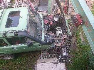

Tempem podobnym vyzdobeni krapnikove jeskyne se vymena motoru nezadrzitelne sune vpřed. Dost casu mi zabrala vyroba portaloveho jerabu, ale co by pro nivku clovek neudelal.. Povozil jsem se na nem a zjistil, ze motor unese. Takze auto uz je alespon prirozebrane a pokracovani jak to zas pujde.. Snad to k cemu bude

S Nivou je spousta zábavy
Ale preci jen to trochu pokrocilo vpred. Otazka bude, či to bude taky fachat
