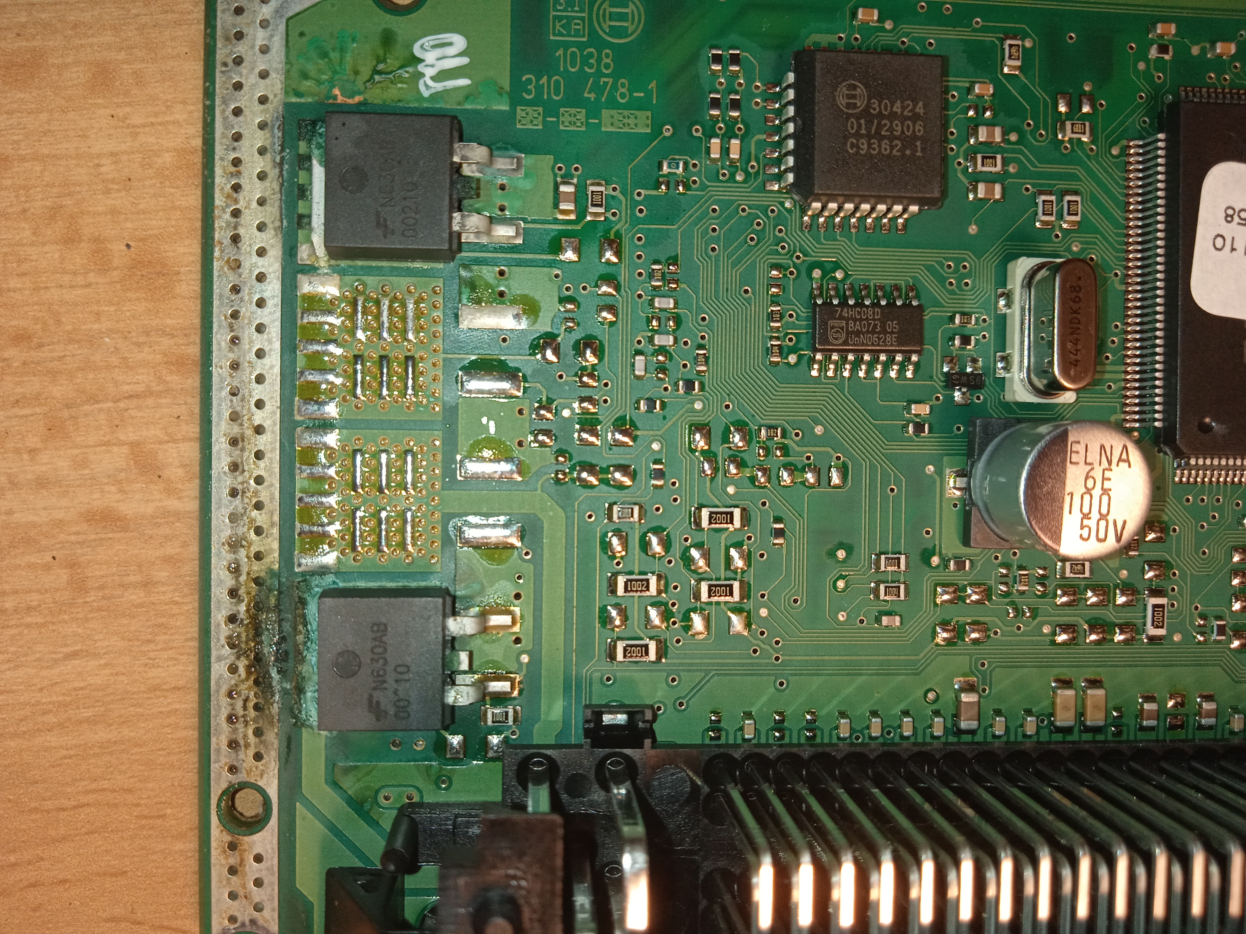

Problem v RJ, odchadza tranzistor. Bud len tak, z nicoho nic, alebo je vytopena.

Řídící jednotka suchá zaprašená nikdy neutopená..... Takže přečíst si z ní číslo a identickou zkusit objednat z RF... Vymění se kus za kus, nebo je potřeba další operace (přizpůsobení)

Takze po rozobrati RJ bola RJ zvnutra mokra a tranzistor zapalovacej cievky zeleny

To mi připomíná mou. Stačila vyčistit a vysušit a fungovala dál.

Tu to uz nebude stacit, uz to lezie spod tranzistora.

Taky jsem to měl zateklý pod tranzistorem, pořádně jsem ji osprchoval proudem teplé vody a nechal pořádně vyschnout. Pak jsem akorát přelakoval místa kde slezl lak z tišťáku pájitelným lakem na plošné spoje.
