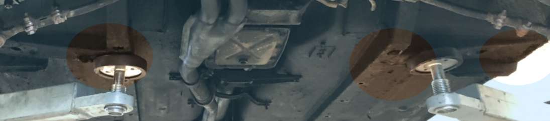

Nevypadá špatně. Z fotek není karosařina moc poznat, ale aspoň nemá zatmelený spoj blatník-rám okna. Tam to pak rádo praská, neb to někteří tmelí nepružnými tmely. Na podvozku bych si dal hlavně pozor na tahle místa... (uvidíme, jak mi vyjde čas, snad se potkáme a řeknu ti to "naživo" u auta)
