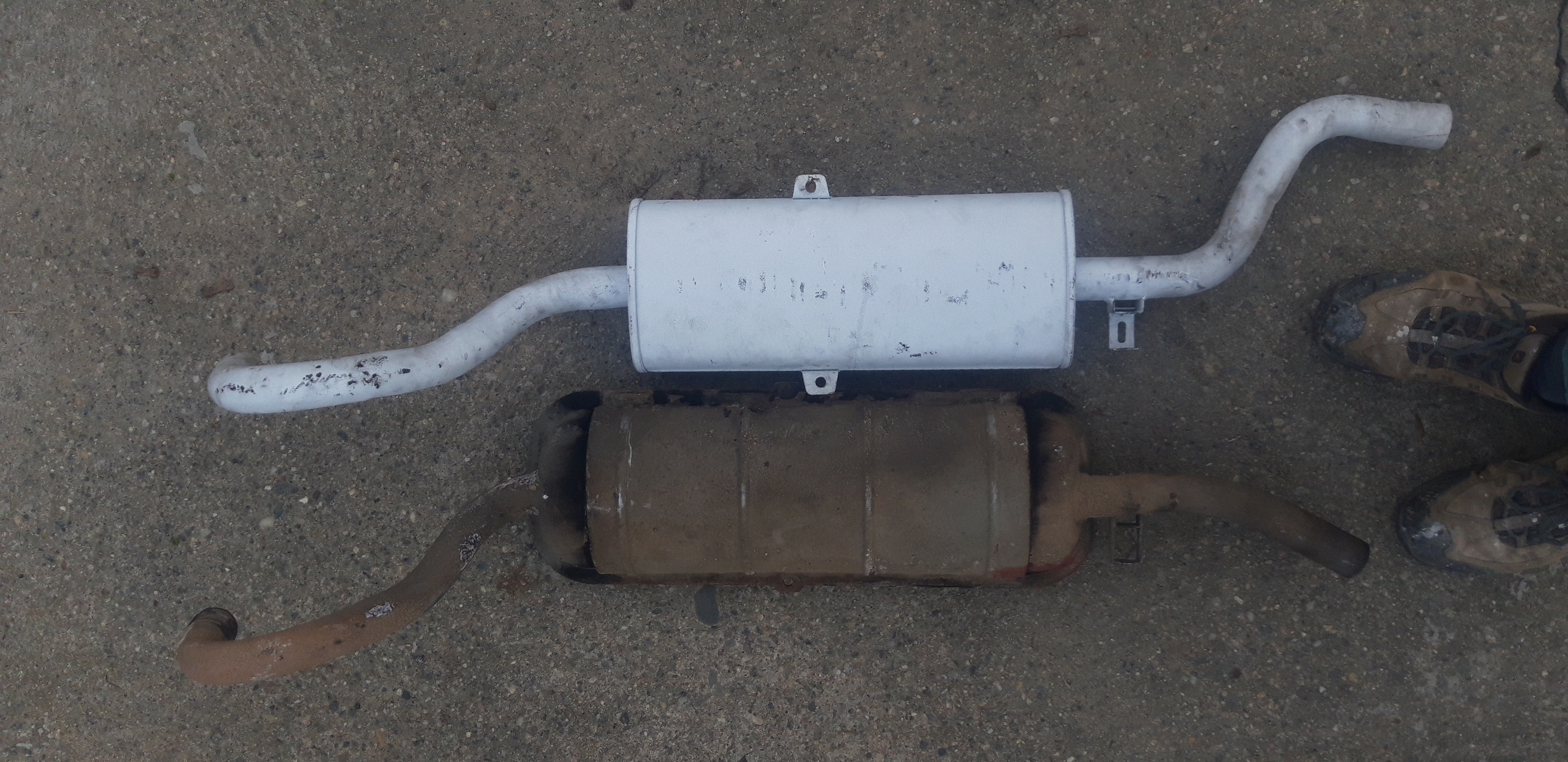

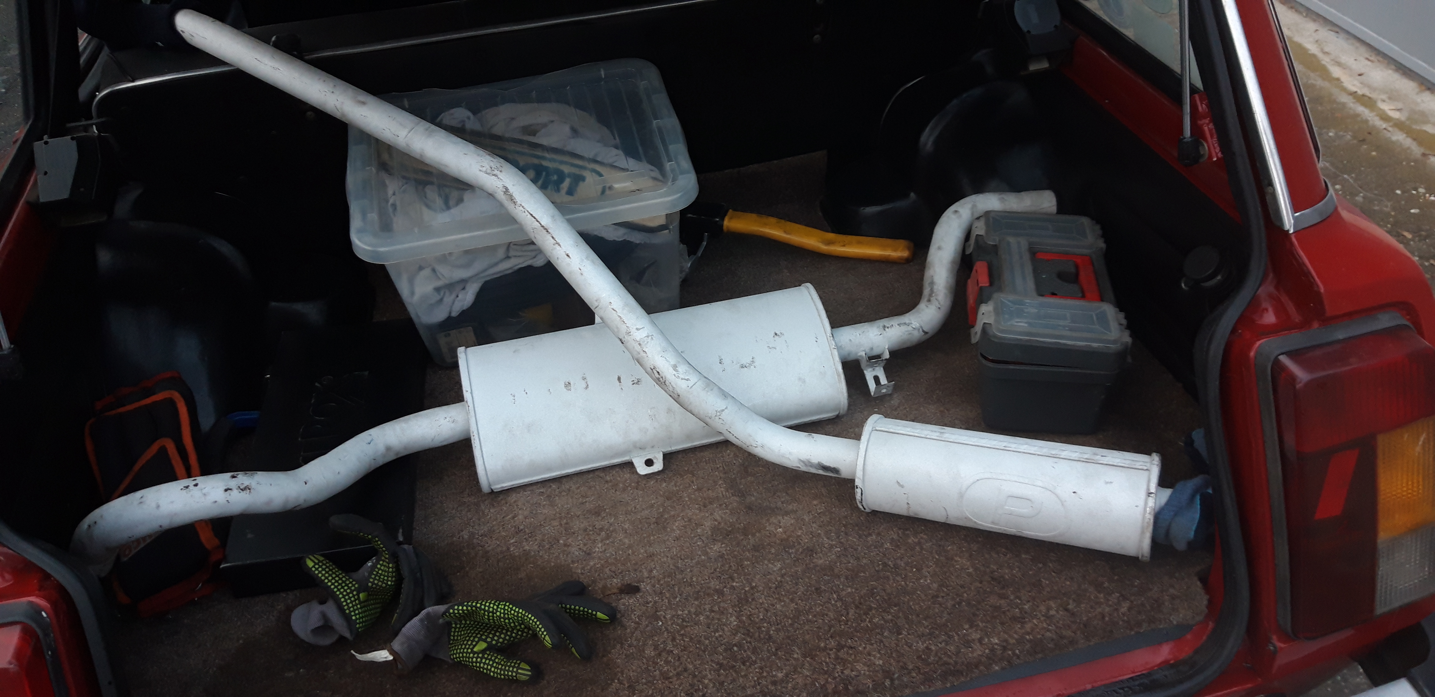

Vrhl sem se na vymenu vyfuku na 04. Posledni dil odesel, prvni dil mel uz leta ne uplne prijemny zvuk. Mam skladem vsechny dily nove, posledni a prostredni sopovany hlinikem, bohuzel ale polske vyroby. Cekal sem, ze spasovani nebude uplne pohoda, ale to co sem zazil, jsem za celou svou eru s vazem nevidel.
Prvni dil s nalepkou v zbuce sem namontoval, trochu dohnul k prevodovce a nechal byt. Pri montazi prostredniho dilu uz se nedarilo dostat vyfuk rozumne od brzdoveho lanka a od kardanu. Podotykam, ze mam na lanko 1.7 nadstavec. Pri montazi zadniho dilu spatne uplne vsechno. Opreny o panhardku, opreny o kastli, prodstredni dil lezi na lanku, proste hruza. Tri lidi sme se stim snazili cokoliv udela a ani ranu. I sme to tvarovali silou v ramci nasich moznosti. Nahodil zpet stary prostredni dil. Krasne sel od lanka i od kastle a i od kardanu. Pokusili sme se dat polsky posledni dil. Vysledek jeste horsi. Tlumic vyrotovany podel podelne osy, opreny o panhardku o kastli, proste des. Pri ohledani bylo videt, ze na poslednim dile roura smerem m motoru vede dost jinak, nez na starem a nesedi ani podelna vzdalenost mezi bocnimi silenbloky a tim koncovym.
Nahodil sem zpet stary posledni dil, na prvni sup v pohode, vsude rezerva, parada.
Takze moje resume je, ze svinsti podvodnici a kseftari z polska opet dostali svemu jmenu, ze cokoliv v polsku vyrobi, je ciry podvod. Horsi jak cina. Vyrobce jakysi ten polmostrow ci co.
Jestli ty vyfuky nekdo chce, rad mu je za par stokorun prenecham.
Vysledkem operace je aspon novy prvni dil a je to zsjimave, ale zni opravdu vyrazne kultivovaneji nez ten stary, byt nebyl deravy.

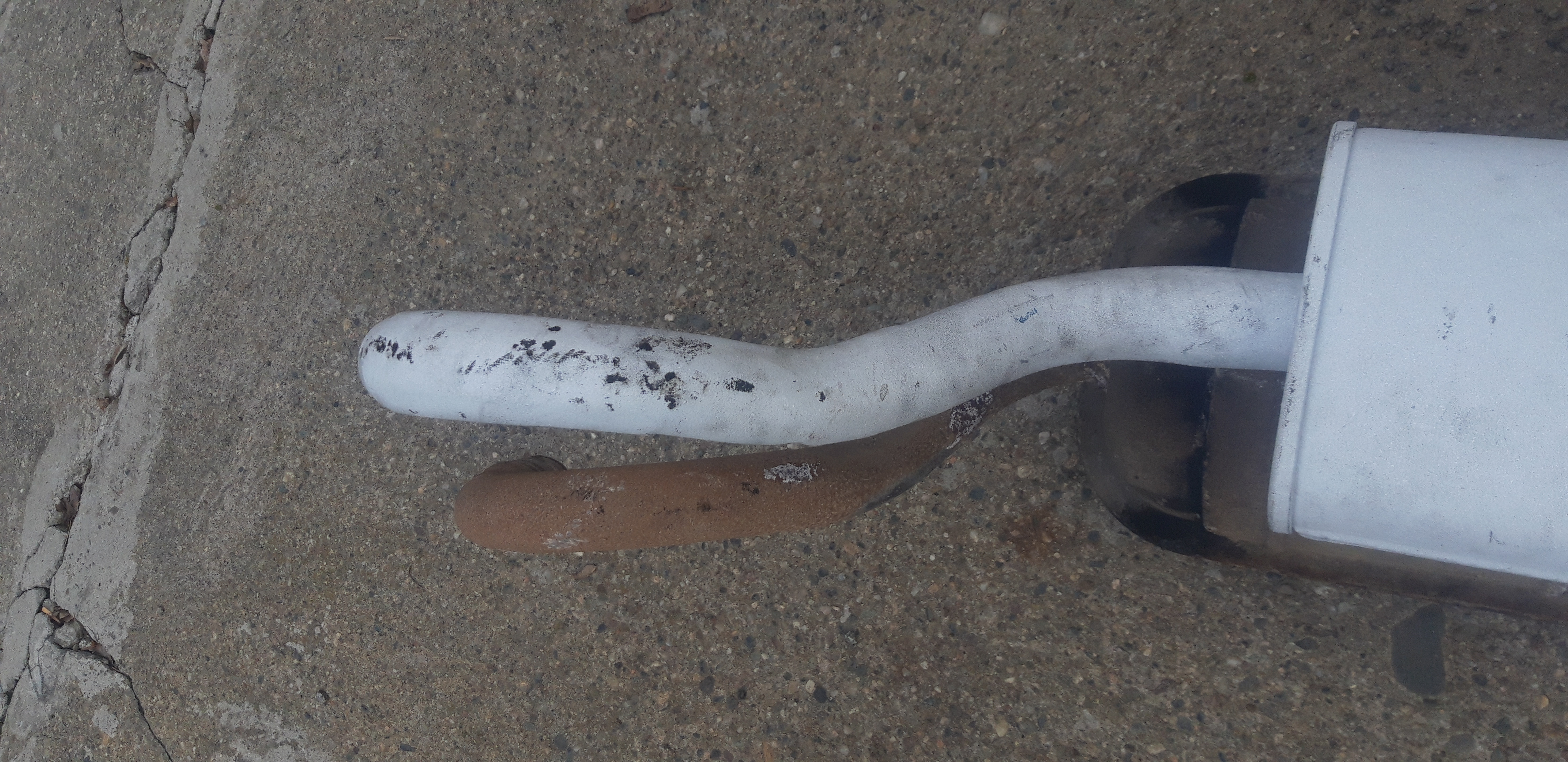

Sarada pokracuje. Ale snad s dobrym koncem. Uz jen nahradit drat z plotu sroubem a je to
Tak sem zavolal do otrokovic, skladem meli par kusu na kombala a dva druhy. Vyrazil sem tam a zjistil, ze jeden je stejny preclik jako ten muj kus a druhy je jiny, dokonce ma i rovny konec a ne to poblbany esicko.
Domluvil sem, ze kdyby nepasoval, tak lze vratit a po praci sem se na to vrhl. A svete div se, on proste normalne pasuje. Zkusil sem znovu toho prvniho polaka a potvrdil sem si, ze je to uplna hruza.
Na tom mem polakovi je "p" v deformovanym ovalu, coz podle obrazku na netu je/bylo logo polmostrow.
Ostatni vyfuky v otrokovicich byly stejne jako ten muj polmp kram a navic trubka smerem k motoru byla jeste vic vyhnuta k ose. Pritom stary vyfuk mel tuto trubku daleko vic od osy.
Tak ze me prosim nedelejte vola, to proste fungovat nemuze.
A pokud reknete, ze to bude sedet na stredni dil od stejneho vyrobce, tak nebude, to uz sme zkouseli...
A perla na zaver, ten pasujici vyfuk, ma na sobe napis marix, coz je podle vseho taky polak
Jdu shanet dalsi kus, snad to zvladnu driv, nez marix da kozu.
Re: Jak sem menil vyfuk aneb polsky prumysl v praxi
Jeste takove nic moc fotky, jak to sedi. Ten bily se proste opre o panhart atd.
