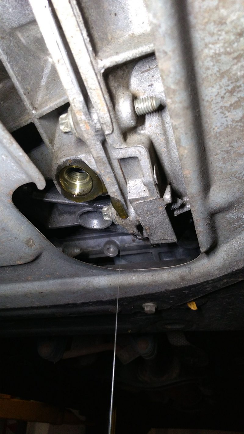

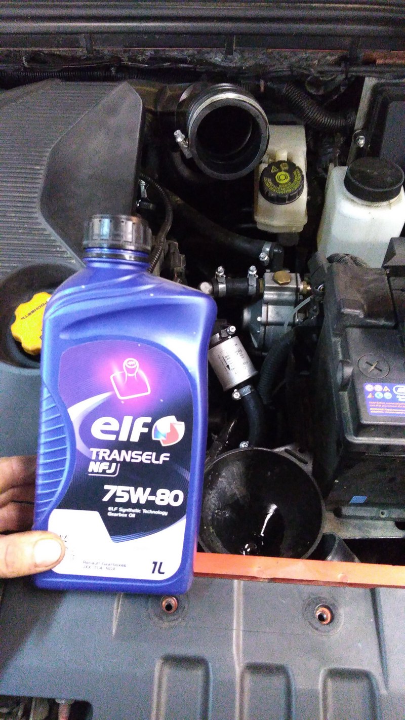

Dnes jsem měnil olej v převodovce JH3 Francouzské. Výměna oleje je naprosto triviální záležitost. Vypouštěcí šroub je přístupný zespod bez jakékoliv demontáže čehokoli jiného. Problém trošku nastane s klíčem, je to vnitřní čtyřhran tuším 8mm (použil jsem něco jiného ). Nálévací a zároveň kontrolní šroub je přístupný zvrchu, po odmontování (u mě vzduchového filtru Vesta Sport) té šílené vzduchové krabice je na boku převodovky (bok směřující dopředu vozidla) plastový uzávěr - křidélko, lze povolit rukou. Tímto se naleje olej a rovněž funguje jako kontrolní otvor. Následně už jen trychtýř, hadičku a nalít. Já vypustil 2,5l do kanystru a cca 2dcl na zem
Při jízdě jsem slyšel v určitých režimech drobné nepatrné "kňučení" převodovky. Po výměně oleje je zatím naprostý klid.
Francouzská převodovka JH3:
- převodový olej ELF TransElf NFJ 75w80
- potřebné množství 2,8l (Renault údaj)
