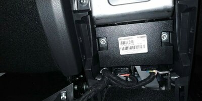

U prvých sedanov nebolo,prišlo to až v modeloch 2018. Vlastne vtedy,keď medzi sedačkami pribudla centrálna lakťová opierka s odkladacím priestorom,miesto pôvodnej integrovanej len v sedačke. A práve v tej lakťovej opierke je RJ trojstupňového ohrevu sedačiek,ohrevu zadných sedačiek,ohrevu predného okna(preto pribudlo na prístrojovej doske tlačítko zvlášť na ohrev,dovtedy sa zapínal ohrev na panely klímy) a zrejme aj ohrev volantu.RJ je prístupná po oddeklovaní zadnej časti opierky,ako je zásuvka na 12V a panel tlačítok zadného ohrevu s USB.

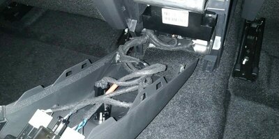

predvcerom som to tiez oddekloval pretoze som si doobjednal tie tlacitka a usb port. No vyvedeny tam mam konektor iba pre ten usb port, na tlacitka ohrevu tam kable nevidim ani nikde poskrucane. tie ohrievacie vlozky zo zadnych sedadiel sa pripajaju priamo do tej RJ? A ta RJ je vzdy rovnaka alebo su ine pre rozne vybavy? Pohravam sa s myslienkou ze ked budem mat nejake zvysne dengy ze by som si to dorobil aj pre zadnych

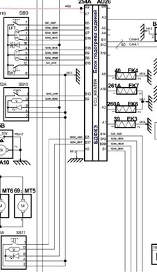

Tu je schéma jednotky ohrevu sedačiek, ak sa chce niekomu baviť s dorábaním....
Ak chce niekto schému celej Vesty LUX alebo aj Vesty ICE(ale Ruskej bez jednotky EMM), nech mi pošle emailovú adresu, rád mu ju pošlem a môže sa baviť dorábaním/prerábaním. Príp. ak by to niekto vedel hodiť do sekcie so schémami. Mne sa to nepodarilo, lebo, že to má veľkú veľkosť. :( Ja som napr. podľa tej schémy kontroloval celý ovládač okien/zrkadiel na vodičových dverách(lebo mi blblo ovládanie zrkadiel). No a presne do bodky to sedelo! Overené fyzickým premeraním jednotlivých pinov,....
Ináč, ak by bolo viac vecí o tejto jednotke, tak by si aj zaslúžila vlastné vlákno. :lol: Na tomto odkaze je o nej písané vecí až až. :mrgreen:
