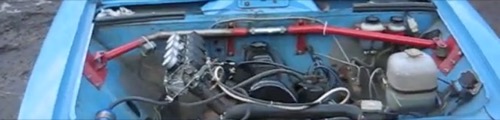

Shodou okolností mi YouTube nabídlo video ve kterém bylo auto s tyčí. Takhle to vypadá...

Ta z videa je nějaká "SPEŠL" má i držení k motorové stěně , "normálně" vede nad víkem rozvodů .
Tahle z videa mi dává nějaký smysl . Rozklad a působení sil je tam daleko příznivější než u inzerované kde výslednice sil jde téměř jen do ohybu a tlačí (ohýbá) ji směrem vzhůru ke kapotě kde jí nic nedrží !
