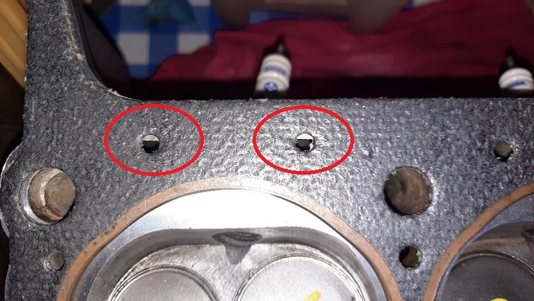

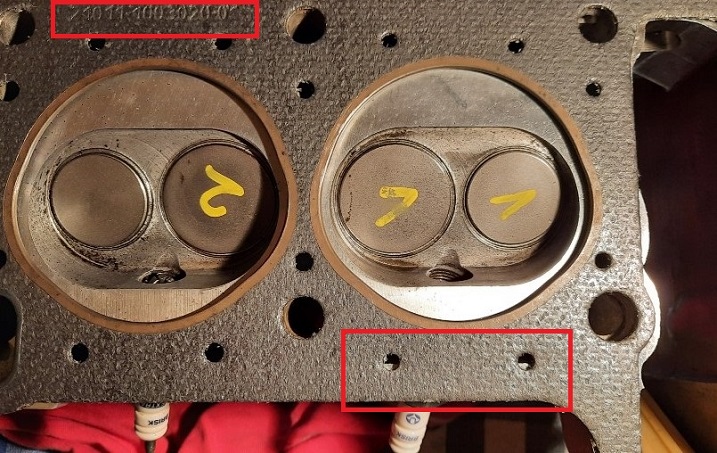

Pochopitelně nejde udělat jednu jedinou věc bez komplikací. Přeměřil jsem šrouby, vybral ty nejkratší co jsem tu měl (dva jsou ještě FIAT), podložky naopak nejtlustší, ale většina je stejné tloušťky. Na originálním těsnění (viz fotky) jsou špatně vyražené díry odtoku vody z 1. válce, zrovna tam, co to teklo. Takže díry zvětším směrem ke středu válce, ale čím zadělat ten chybějící kus materiálu na těsnění? Na těsnění, co tam bylo, to sedí správně.

Špatně vykleplé díry v těsnění bych jako velký problém neviděl. Určitě je potřeba je posunout do vodního kanálu, ale díra musí mít stejný průměr!
