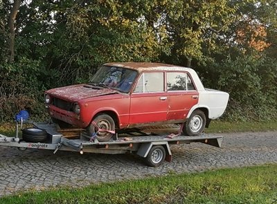

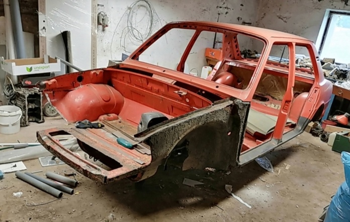

Ahoj,
všechno tohle začalo tím, že v televizi běžela reklama na model 2101 1/8. Celkem vycházel na asi 32 000 a já z legrace prohlásil, že za ty peníze si radši pořídím 1/1. No, začal jsem koukat na inzeráty a 18.1.2020 jsem ho přitáhnul, je to rok 1973, bohužel docela silně zprasenej, ale časem budu od základu renovovat.

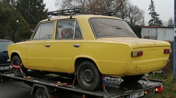

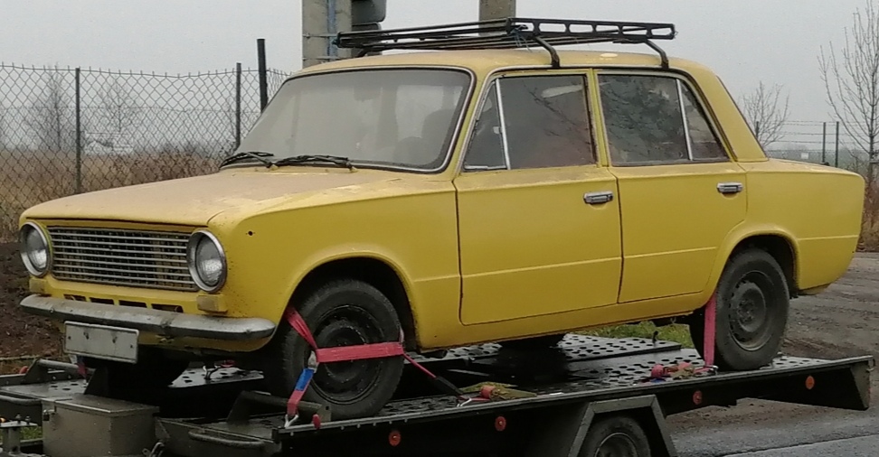

No a předevčírem jsem si dotáhnul dalšího na díly:

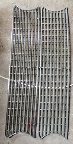

A ještě se mi z fotky zdá, že máš přední masku (mřížku) z 21011/21013. Ale na té fotce to moc vidět není, musela by být lepší.

1973. Bohužel obě masky co mám jsou podle mě 21011.
Příspěvky: 7391
Re: Stepan 2101
Ano - obě jsou z 21011/13
Pokud by byla jedna SUPER, mohl bych ji vyměnit za 2101, ale to nevypadá....

Jedna je myslím téměř perfektní. Zítra můžu líp nafotit a fotky někam pošlu, sem jdou nahrát jenom strašně malý.

stepan1234 píše:Jedna je myslím téměř perfektní. Zítra můžu líp nafotit a fotky někam pošlu, sem jdou nahrát jenom strašně malý.
OK - stejně bych ji musel vidět, ale to bysme se domluvili. Já mám dnes z 2101 přestavbu na 21013, maska má chrom pěkný, ale pupínky :(
No, máme to ksobě 160km (jestli je to Suchdol město v středočeském kraji, tak asi nic.... :(
