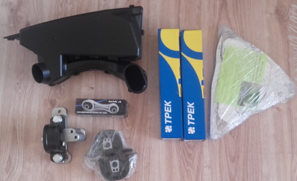

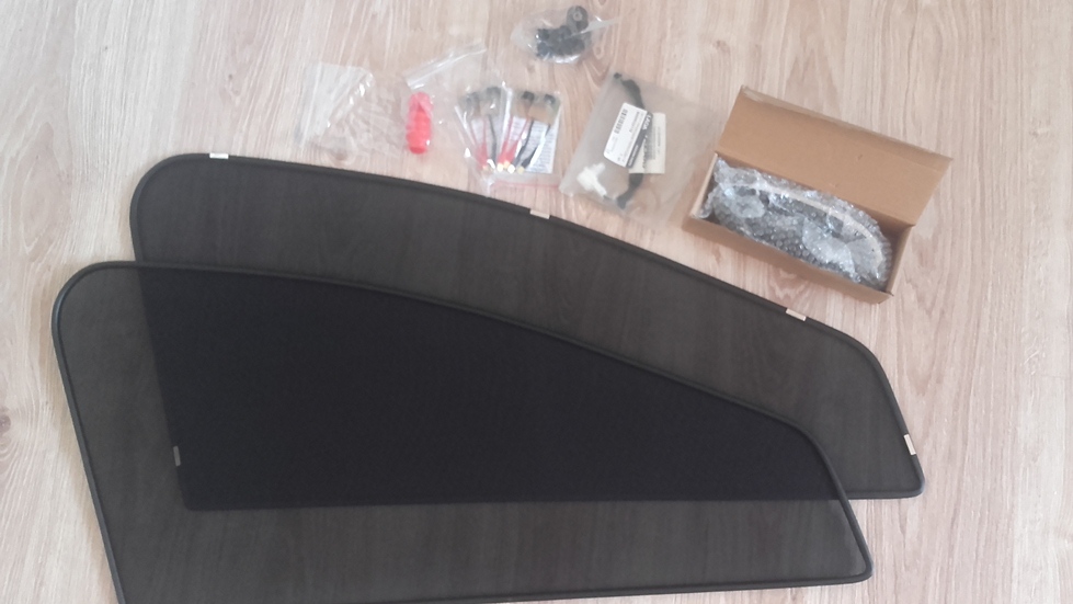

Tak po dlhej dobe prispevok. som na dovci na vychode, radujem sa z balikov, vytlmujem dvere a spekulujem ako este inak zabit cas :D
novy rezonator, silentbloky, tycky stabilizatora, vibroizolacia na kapotu, ochrana na ziarovky H7 na plynuly rozsvet, sietky na okna a este par drobnosti.

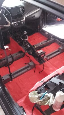

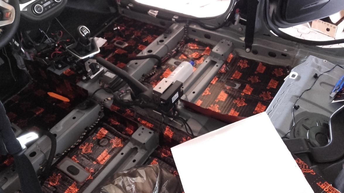

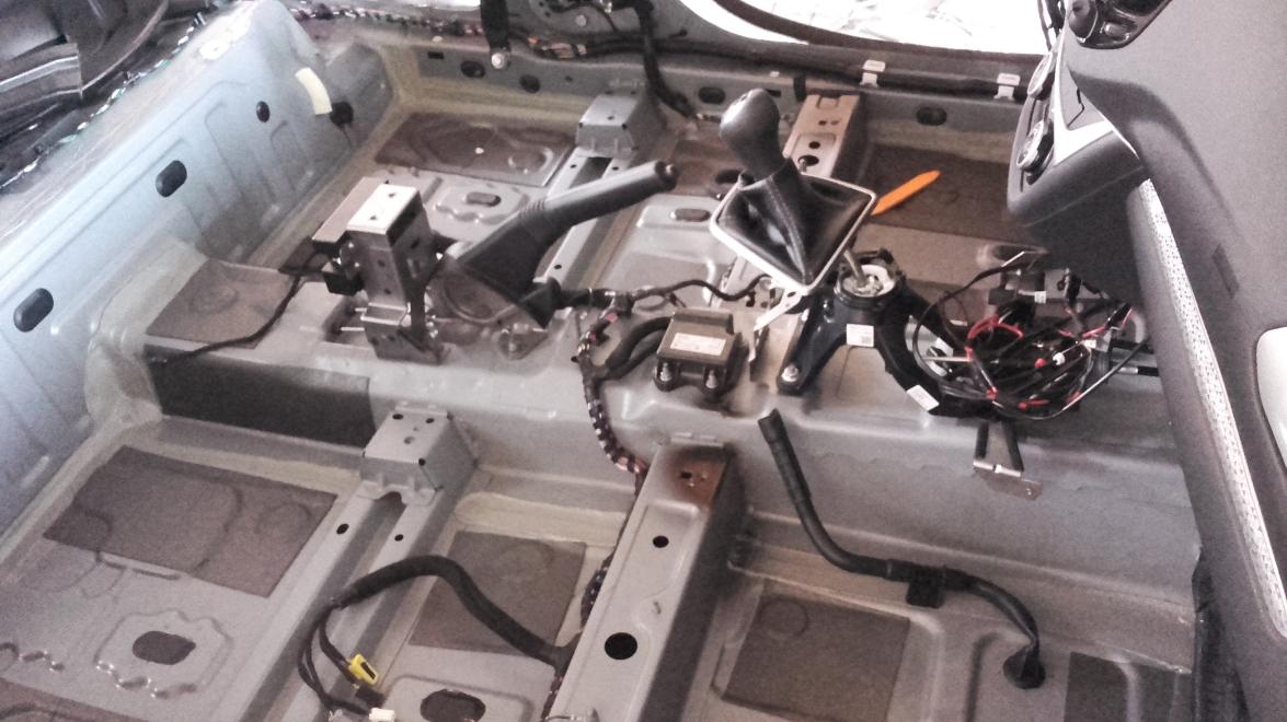

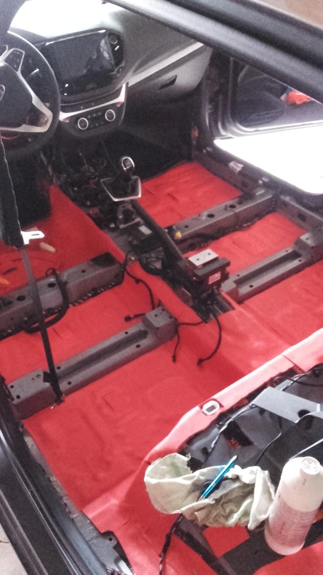

Tak nieco k tlmeniu

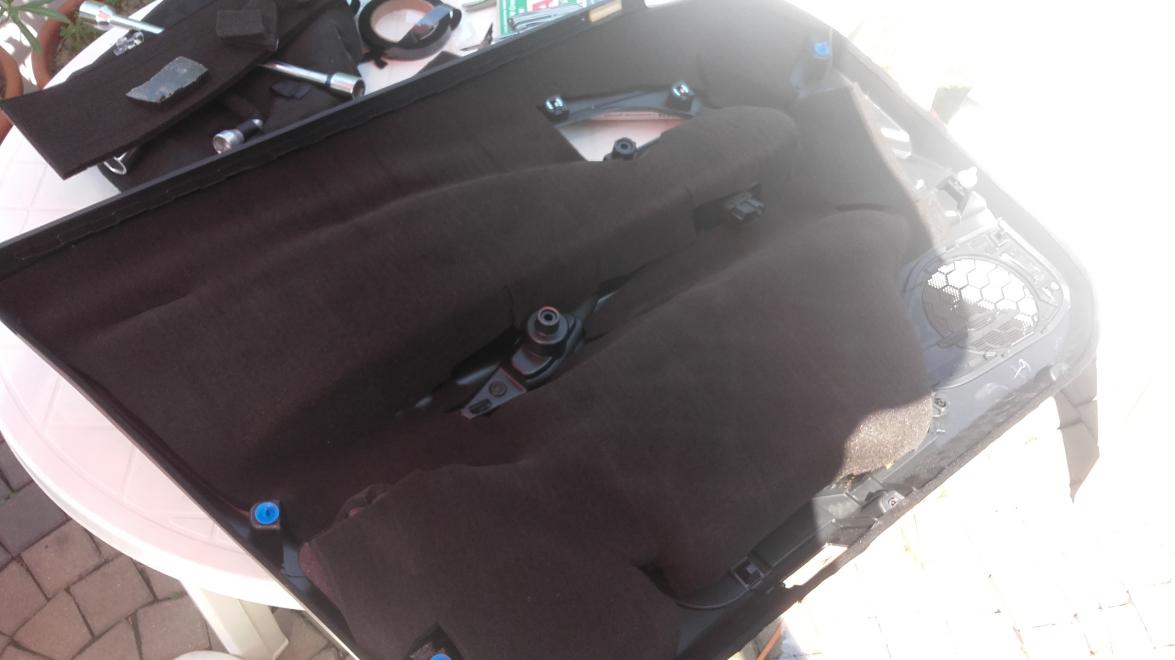

Zatial mam spravene predne dvere a podlahu po zadne sedadla a lavy zadny blatnik zo strany kufra. Vpredu to zacina pod tym ciernym "kobercom" pokial som dociahol (nechcel som ho davat dole lebo by musela ist von cela palubovka). Vibroizolacia je Comfortmat Dark D2 2,3 mm a na nej zvukova Comfortmat Vision 6 mm. Na nu som dal naspat tu filcovinu co bola pod kobercom. V podstate vsetko sa zmontovalo a sedelo naspat ako malo. Tych 8,3mm co pribudlo nicomu nevadi. Rovnako som to daval aj do dveri, s tym ze na tapacir isiel namiesto povodneho vatelinu Comfortmat Bitosoft 10mm a za kazde repro isiel Comfortmat Tsunami cca 25x20cm.

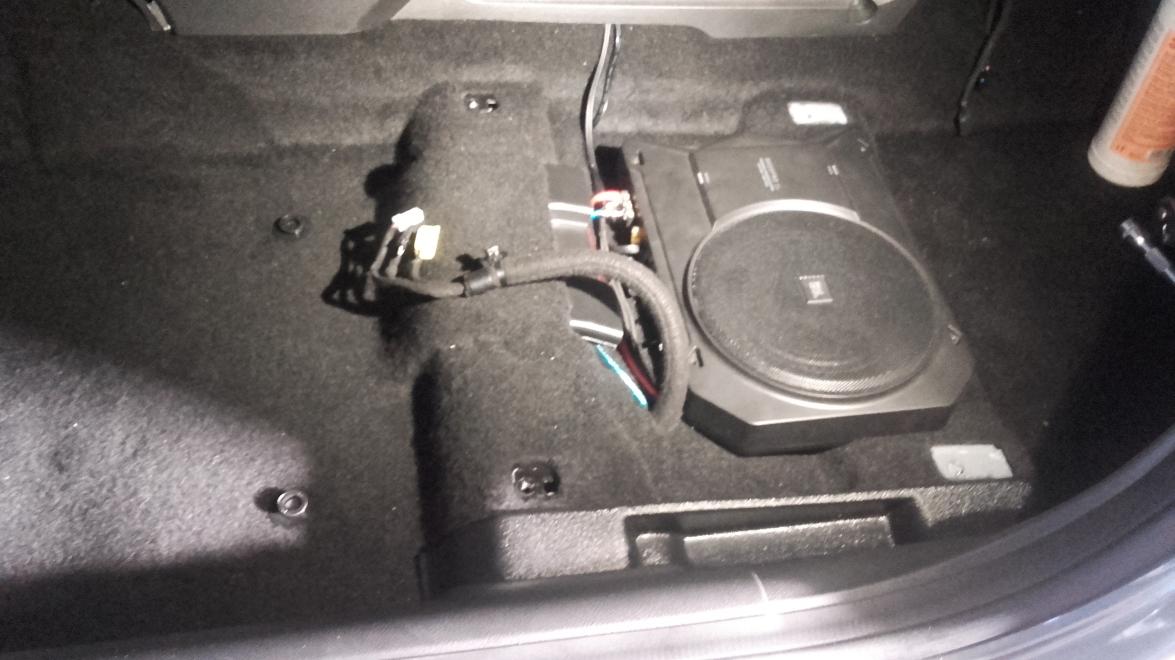

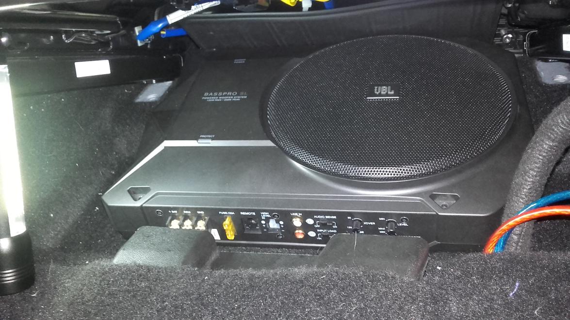

Hned som spravil aj poriadok s kabelazou k subwooferu pod sedackou.
pokracovanie tlmenia bude ked dokupim dalsi material :)
Co sa hluku tyka tak zmena je pocutelna. Ked som doteraz zacal vyraznejsie pocut motor pri nejakych 3000ot tak teraz ho porovnatelne pocujem az niekde okolo 4000ot. Musel som si trochu zvyknut na ine zvukove pomery pri radeni :mrgreen: Dojem mam z toho velmi dobry, V aute je tichsie, zvuk povodnych repro je cistejsi, celkovo je to vnutri take "hutnejsie" . Subwoofer tiez viac vynikol. Som zvedavy este ako sa to zmeni ked dokoncim kufor a zadne dvere, pripadne strechu (do tej sa mi popravde zatial nechce) pretoze teraz viac pocut hluk zozadu.

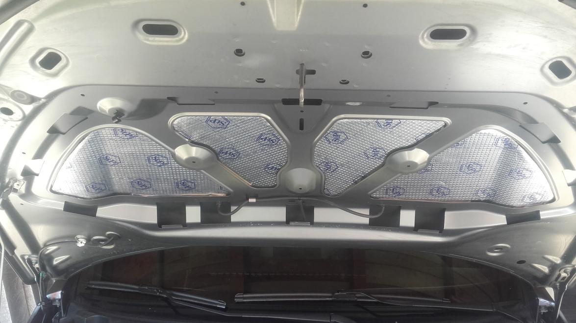

Este kratka vsuvka ku kapote. kedysi som objednal set z autostolu od StP tak tiez na neho doslo. Zvukovu som este nedaval kedze tam je ta cierna z vyroby.
Este taky postreh...aj cez leto davam na radu par znamych do ostrekovacov zimnu zmes nariedenu na nejakych -5 cca. Preteka mi to totiz niekde okolo trysiek a nepodarilo sa mi to 100% utesnit. Skusal som 2 typy letnych zmesi a ked ostali nasiaknute v tej ciernej izolacii tak to tam zrala plesen. Pri zimnej tento problem nemam. V praco s tymto mali problem aj niektoi kolegovia na inych znackach. Teraz tam uz mam cisto.
