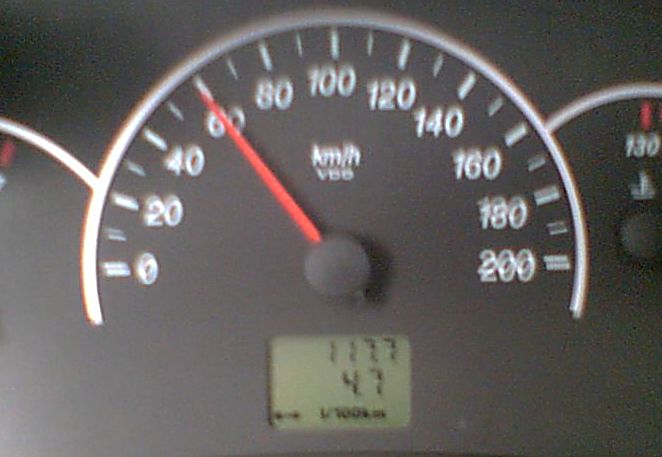

Tak Priora se s nálepkou LadaCor "pochlapila" :D Dnes v Havrani dotankováno a vynulováno, odtud cesta do Žatce - Kadaně a za cedulí Bílina s krásnou Ø spotřebou 4,7l/100 a cestovní Ø 64km/h :D Kdybych necoural po městech mohla být lepší :D
