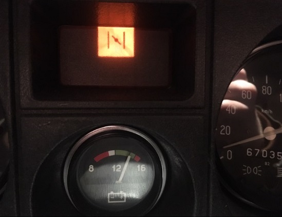

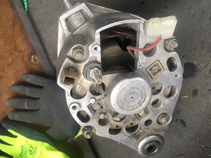

Zdravím autom som dlho nejazdil , ale v zime som alternátor opravil výmenou ložísk ,mostíka a regulátora prečistil som všetky spoje a kostry aj pod autom.
V motorovom priestore boli od soli , a dobíja ako má iba na voľnobehu klesne na hranicu bieleho poľa a myslím že to je normálne.
Pridám foto ak by mal niekto podobný problém a ešte v predajni mi povedali že tam mám dobíjanie zo Samary ze ich vela nebolo .
Ďakujem pekne za pomoc a rady aj schému som využil
