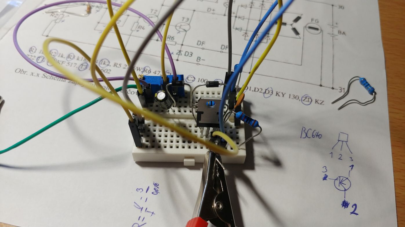

Původně jsem měl elektronický regulátor alternátoru na podběhu. Dobíjecí napětí bylo 12,6-13,8V. Po odpojení a proměření na laboratorním zdroji, při kolika má vypínat buzení rotoru, se na výstupu pro buzení neobjevovalo žádné napětí (žárovková metoda). Zakoupil jsem tedy nový elektronický magneton 14V regulátor. Pro mé zděšení se regulátor choval opačně, 0-14V žárovka nesvítila a při překročení 14V se rozsvítila. Ještě lepší bylo dobíjení bez regulátoru (dráty od regulátoru nechat nezapojené) a chovalo se to stejně jako s připojeným původním regulátorem. Alternátor tedy neměl funkční buzení a dodával energii jen magnetizmem, co byl naindukován na rotoru. S malým odběrem bylo napětí kolem 13,8V a se zapnutými světly 12,6V (rotor měl slabé magnetické pole a stator nedokázal dodat dostatečný proud pro spotřebiče).
Měl jsem zato, že mám pouze 42A verzi a sháněl jsem alternátor z Nivy, bohužel drahé nebo v katastrofálním stavu. Sehnal jsem tedy PAL 55A z favorita, že si uchycení dodělám. Při vymontování alternátoru z Lady jsem zjistil, že mám 55A verzi. Takže jsem zůstal u původního alternátoru, abych nemusel řešit uchycení jiného alternátoru. Komplet rozebrání, nové ložiska, snímací kroužky srovnány na soustruhu, přepájeny nové uhlíky do favoriťáckých alternátoru, nové diody na usměrňovací můstek, nová kabeláž.
Měl jsem ještě starý mechanický pp380 regulátor, který už držel 14V, ale na volnoběh už nestíhal světla + ventilátor a celkem se hřál, padalo napětí. Postavil jsem tedy "vlastní" regulátor. Na netu bylo vícero schémat zapojení, ale líbil se mi jednoduchostí jen jeden. Bohužel starý 30+ let a sehnat původní součástky by byl problém, takže nahradit tranzistory, odpory. Dopočítat hodnoty a odzkoušet - funkční podle představ, návrh a výroba plošného spoje.
Dobíjecí napětí na regulátoru se dá snadno upravovat. Nastaveno na 14,4V a alternátor udrží napětí na volnoběh se světly s ventilátorem a rádiem. Za chodu je spínací tranzistor pouze vlažný.

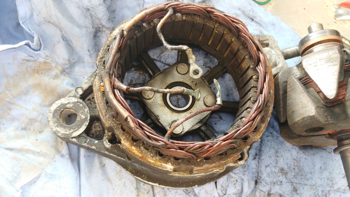

Shodou okolnosti sem vcera hodil do servisu srot ze dvou altiku, at z toho pokud mozno udelaji jeden funkcni.
Pamatuju si, ze na zacatku 90. let muj otec bud nemohl sehnat vestaveny regulator nebo mu neveril a predelal regulaci na externi regulator urceny pro jiny vuz.
Ja ted resil to, ze mi vaz zral altiky. Behem 1 roku a 3000 km odesly dva. Ukazalo se, ze na obou se prerusilo vinuti rotoru. U obou sem mel stejny kus regulatoru. Tak sem z toho co bylo poskladal funkcni altik s novym regulatorem a modlim se, aby ten altik vydrzel do doby, nez mi zrepasuji ty poskozene, pokud to vubec bude mozne, nebo nez koupim novy.
Kazdopadne ta stejna zavada na dvou kusech me trochu desi. Jestli to nemuze mit nejakou externi pricinu.

Re: 2105 Vasil
Vinutí rotoru bylo přetržené nebo přepálené?
Pokud přetržené, máš správné velikosti řemenic, nehrál si třeba někdo s převodováním do rychla? Alternátor u Lady má dlouhodobě 12000rpm a krátkodobě 15000rpm. Poté hrozí vlivem vysoké odstředivé síly přetrhání vodiče.
Pokud přepálené: bych zkontroloval
1. napětí na akumulátoru a přímo na výstupu alternátoru (zda není někde velký úbytek napětí na vodiči) - protože když se nastavuje regulátor, tak se většinou měří napětí na akumulátoru a nepočítají se ztráty na vedení. Na výstupu alternátoru je větší napětí než na akumulátoru. Pokud bude někde velký úbytek napětí, tak na výstupu je třeba o 1V vice než na akumulátoru a o to více musí regulátor budit vinutí > větší proud > větší teplo - jedná se jen o pravděpodobnou příčinu. Netuším jak moc je u Lady stavěné předimenzování vinutí.
2. chlazení - ventilátor, zda tam je a namontovaný správně i když u Lady se snad ani nedá neobrátit. Čistota alternátoru - profuk
3. zkontrolovat regulátor, zda nezvyšuje napětí nad nastavené - opět tepelné namáhání.
4. Nenecháváš dlouho stát auto se zapnutým zapalováním, ale vypnutým motorem? Protože teče budící proud skrz rotor a není ventilátorem chlazený.
Prostě pokud se přepálil vodič, tak z důvodu vysokého proudu a přehřátí. Takže jít po tomto.

4 - ne, 3 - vymenil sem za jiny, 2 - na to se nesahalo, normalne je tam "ventilator" jako dycky byl, 1 - za zmereni nic, to zkusim
Trochu nestandardni podminky provozu jsou dve. Jednak jezdim casto dalnice, kde tu 1.3 honim docela nekompromisne, ale zase je to 5 kvalt, takze to tech 130 - 140 nejede v tak vysokych otackach a druhak mam baterku, kterou uz pred 3 lety vyhodil kolega z fabie, ze je spatna a ktera podle priznaku uz ma fakt mizernou kapacitu. Baterku sem uz koupil druhou novou. Dobijeni primo na altiku zkusim premerit a jinak nezbyva nez pockat, co se bude dit . Snad mi driv vrati altik z repasu, nez se posere ten co tam ted je, protoze zasoby funkcnich kusu uz mi dosly
