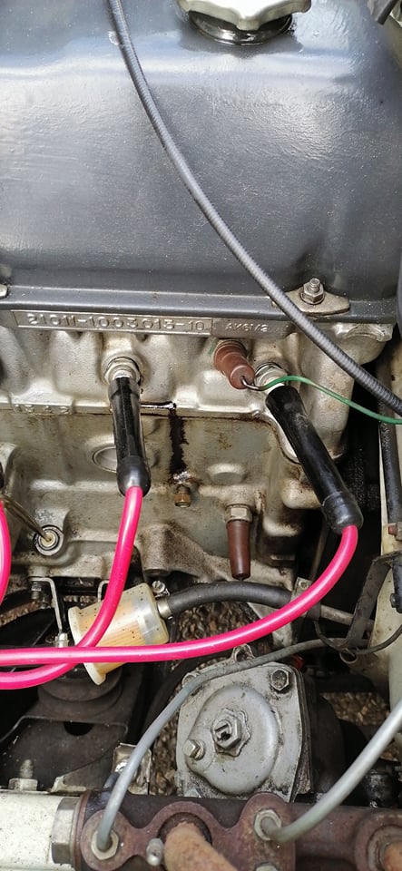

Ahoj,
měl bych dotaz. Mám Ladu 2101 kolem svíčky mi to prosakuje. Motor i trochu kouří. Motor chytá dobře, neškube. Přikládám foto. O co by se mohlo jednat? Děkuji za vaše odpovědi.

Kolem svíčky nemůže prosakovat vůbec nic. Proto má svíčka těsnící kroužek. A už vůbec nevím, kde by se ve spalovacím prostoru mělo vzít tolik oleje.
Spíš bych si vsadil na prasklou hlavu směrem ven. Pak bych bral, že vytéká olej.
Očistit, odmastit, hledat. Kolem svíčky to na sto procent není. Kolem svíčky by to mohlo být jedině v případě, že by motor díky opotřebení měl enormní spotřebu oleje a ještě k tomu by byla povolená svíčka, případně poškozený její těsnící kroužek. A to mi přijde jako moc náhod najednou. Netěsnost svíčky by totiž bylo slyšet a navíc by to mělo přímý vliv na chod motoru.
