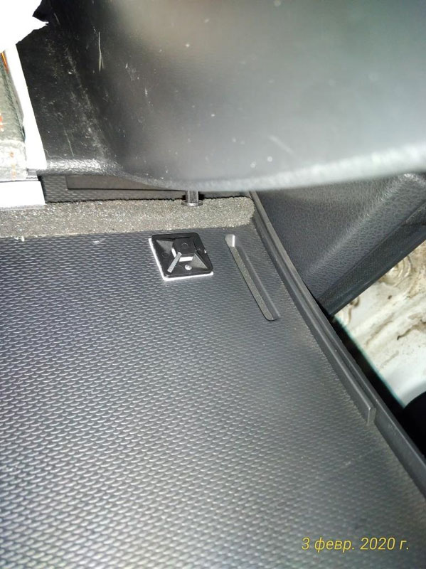

Vážený čo máte Vestu, tak pár vybitých batérii skončilo aj pre takúto kravinu keď ostane svietiť svetielko v odkladacej skrinke - nedolieha alebo tam máte veľa bordelu, či skôr ten bordel Vám poškodil, potlačil čudlajz a ten nedolieha... problém ide ľahko odstrániť skontrolujte a podlepte čudlajz :mrgreen:
Příspěvky: 4105
Re: Zname zavady na Veste a ich riesenie od Autovazu
To nemůže vybíjet baterku, bo vnitřní ovětlení po 4 minutách vypne :-P Ale jinak od zásahu Bělousova juniora ten problém s vypínačem mám taky, asi 100% neusadil kaslík ...
