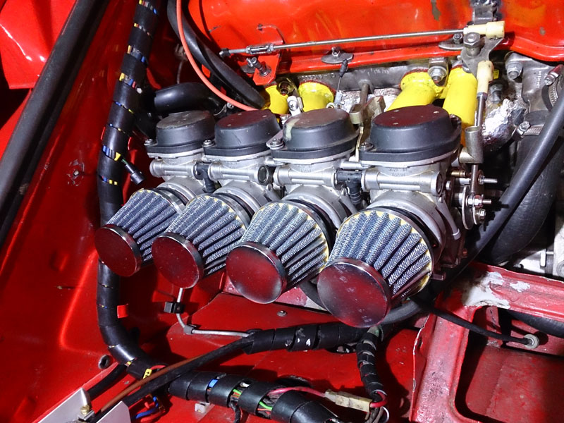

Tak jen aby mi to tu úplně nevymřelo. Sehnal jsem si motor 1.7, který chci lehce upravit přes zimu a vyměnit za stávající seriovou 1.5. Taky jsem si teď o víkendu udělal dvojitý přední stabilizátor když už je i vzádu namontovaný- musím říci že auto mnohem lépe vede a nenaklání se a jízda je pro mě více záživná :wink: No a jak to tak bývá tak se semtam oběvý nějaká ta vada na kráse a tak mám co dělat, ale dělám to pro radost takže mi to náladu nijak nekazí a jsme rád když se mužu jít projet. :rolleyes:

Nuže, ani já se neflákám a hraji si se svou Ladovkou. Zejména s motorem

Wau, už to vrčí?

Vrčí, velmi pěkně, osobně bych raději dellorta či webery, ale to jsme v jiné cenové relaci :-/ Ale i tak si myslím že na výkonu velmi znatelný nárůst.

Máš tam i nějakou ostřejší vačku nebo série?

Jojo, ostrá vačka 294° a snížená hlava

To už musí jet pěkně. :)
Jak jsou na tom tyhle karburátory se spotřebou?

za uši mu budu dávat až to bude opravdu naladěné, naštěstí člověk co ladí tyto karbece, byť na motorkách, bydlí jen 5km ode mne takže problem žádný není a zkušeností má hromadu a je to opravdu frajer :)
No a spotřebu zatím nemohu posoudit, ale řekl bych že i když tomu občas dám napít tak spotřeba není nijak závratná
