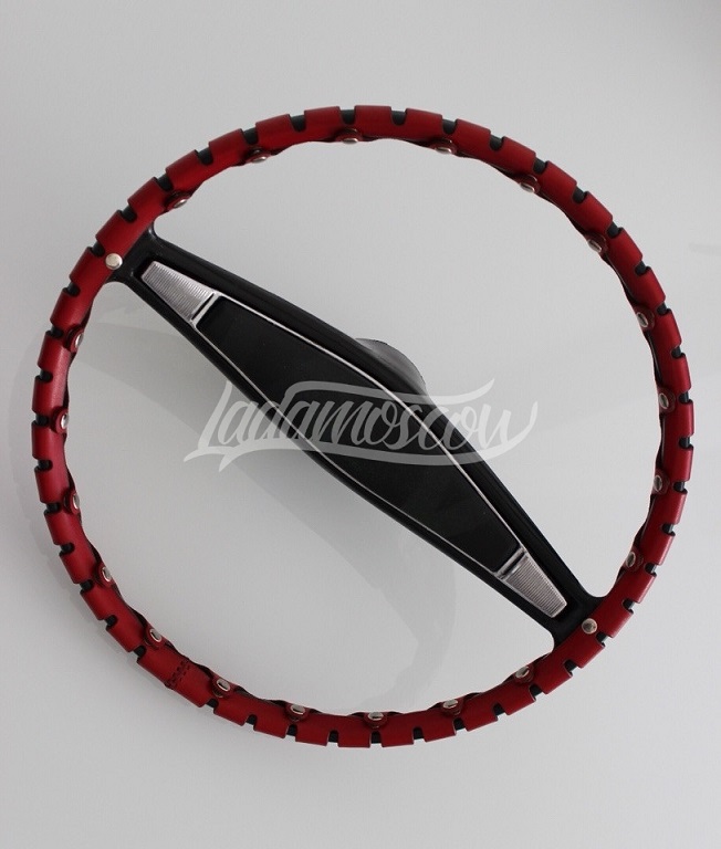

Nevíte, jestli někde nemají repliky potahů/omotávek volantu? Před časem se mi původní rozpadl a nemůžu nic sehnat. Teda sehnal sem pouze na ladamoscow.com, ale za 70e a netuším, jestli by to vůbec dorazilo a za kolik.

Nevím, já se po nich taky dost koukal. Něco vyloženě dobového, sem nenašel. Maximálně trochu podobné, ale samozřejmě na malý volant. Takže na Žigula nepoužitelné.

Ty jo, to na obrázku vypadá jako ty omotávky na svazky kabelů, strašný :D
