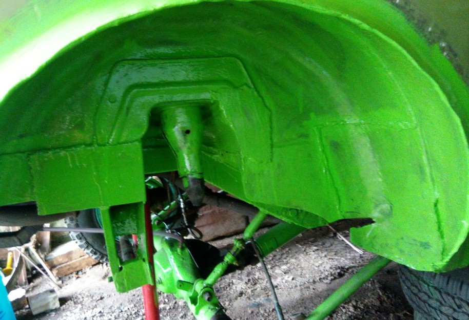

WHITE-CZ píše:Tak nakonec se jedna větší chyba našla a to doslova hnus v oblasti zadních pružin. Prodejci jsem psal klasicky mě poslal někam :-) že prý hledám chyby až přijedu domů. No nevadí na každého kdo se takhle chová se vaří voda. Možná je to znamení že už si má koupit a nové a ne takhle od zlodějíčků. Přitom mě přišel jako fajn kluk. Hledám dobrého člověka co mě pomůže z opravou. Nejde o krásu ale o funkčnost. Jinak je na autě vše ok. Sice ještě jsem malou dírku zalepenou pěnou v oblasti řazení (tunel mezi řidičem a spolujezdcem) Ale hlavní problém je ten kufr viz foto.

Ahoj, takže najeto 96000, vyřešilo se tak ze se to vyřezalo a navařil se 4mm plech. Sice to není krásné ale je to pevné. Na to tmel na svary a bodýčko. Přitom jsem ještě vyměnil komplet nové těsnění zadních dveří a v autě i po velkém dešti ani kapka. Takže snad bude na chvilku klid. Teď potrebuju sehnat někoho kdo mě pomůže při výměně homokinetaku. Mlátí to... je to strašný.

4mm je dost, to pouzivam jen na vyjimecna mista, ale treba to tam je vhod a hlavne ze se povedlo. Homokynetaky jsou na starsi nivce 4 vpredu na poloosach a 1 mezi prevodovkama. Se vsim se da zhruba poradit a po strucnem navodu se pracne prohodi kus za kus. I bych rekl, ze tech navodu se tady uz nekolik popsalo, jinak teda nekoho najit, ale dobudoucna si tak na nivce clovek zmakne zpravit hodne. Jen poprve to byva tak nejak neznamo.

4mm to je pancier. niva zhnije a blatniky zostanu

Ja mam 3mm plech na lopate nakladaca :D myslim ze 2mm by tam plne vyhovel.....

Kamarád mě řekl že to nebude za rok dělat znova :D :D

Ta destička vlevo má taky 4mm, tak se nemusíš stydět, nejsi sám :mrgreen:
