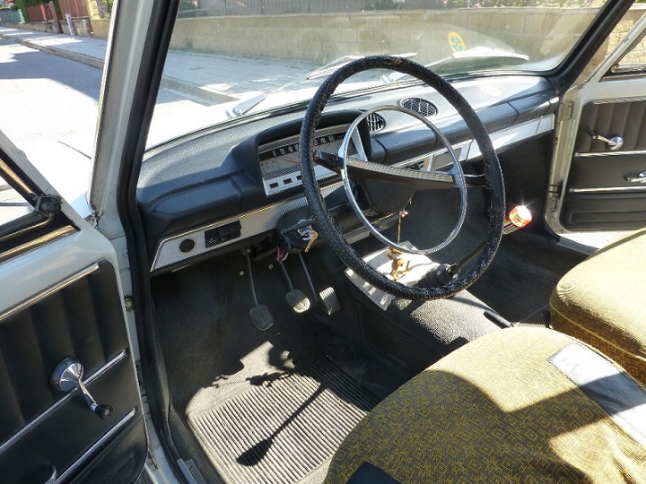

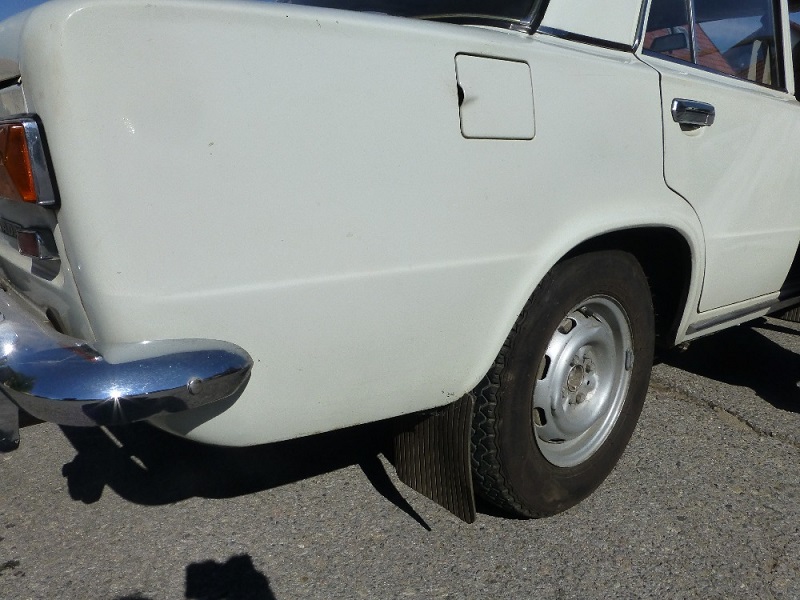

O víkendu jsem se dohodl s kamarádovým tátou a koupil od něj VAZ 2101. Najeto 74 tisíc, nejeto v zimě, posledních pět let pouze postaveno v garáži. Je něco na co bych si po odstávce měl dát pozor? Fotky musim zkonvertovat na menší, pak vložim.

Po 5 leté odstávce určitě vyměnit olej v motoru. Převodovku a diferák aspoň zkontrolovat (do difu patří hypoidní olej !!!).
Zkontrolovat funkci brzd a jest-li někde neprolíná kapalina.
To je tak to základní.

a co benzin, neni v nem uz voda? startuje auto? bohuzel vim proc se ptam… ale asi nastartovalo kdyz je vyfocene na ulici.
jinak bych si typnul ze je to rok vyroby 1974-1975.

1977, náplně vyměním všechny, s tím počítám a benzín nevím, toto jsou starší fotky, ale taky předpokládám, že zvodnatěl

Než vyměníš motorový olej, vyměnil bych rovnou membránu palivové pumpy. Po takovéto odstávce bude tvrdá a brzy začne sáknout benzín do oleje, což způsobí degradaci oleje.

Asi by neškodilo se zaměřit i na pneumatiky a jejich stáří, obzvlášť, pokud to na nich celou dobu stálo. Honza
Re: VAZ 2101 - nový přírustek
S pneumatikama jsem taktéž počítal, ano stojí to na nich celou dobu

Gumy a tekutiny (jakýkoliv a kdekoliv), všechno ostatní by mohlo vydržet
A eště baterka.

Jestli nejsou ty pneumatiky moc zpuchřelý (stálo to v garáži tak spíš nejsou), tak pokud s tím nehodláš nalítat spoustu km, nebo s tím jezdit na hraně, tak si je nech nakonec. A nebo je tam vůbec nech a nakonzervuj jim boky.
Jen pozor, směs bude pořádně vytvrdlá, budou klouzat, hlavně na mokru! a moc se už neojedou.

Úplně blbej dotaz, je potřeba přidávat do benzinu aditiva nebo můžu jezdit normálně na natural? Jinak auto už je dovezený a lehce kvetou přední blatníky, tak ty budou asi v příštím roce vyměněny. Auto startuje, ale pumpa je zřejmě KO. Vyměníme všechny náplně a tradá na STK

Aditiv či tekutého olova netřeba. "Normální" natural je plně vyhovující. L.
PS: bez uvozovek by to bylo, kdyby v tom naturalu nebylo přidáno bio
