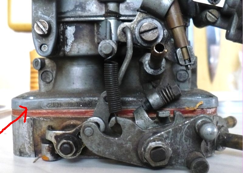

Příspěvky: 7434
Re: Karburátor škube při otevření druhé klapky a při udržová
To prohnutí mám hledat kde? Při rozborce jsem si ničeho nevšim....
Nejčastěji bývá prohnut spodek horní části karbu - viz šipka na fotce. Je i vidět, že v rohu sedí a dál je už mezera.

valda1971 píše:To prohnutí mám hledat kde? Při rozborce jsem si ničeho nevšim....
Aha.. To prověřim. A nestačí to srovnat? Přetěsnit?
Příspěvky: 7434
Prověř to "rozpůlením", kontrolou té mezidesky a jejího těsnění. Pak přilož vrchní polovinu na něco 100% rovného, třeba delší posuvka (já používám Radeco) a nesmí nikde prosvítat. Srovnání pomůže pokud není vada jinde. Já budu ten svůj origo z 03 repasovat přes zimu, tak pak uvidím :wink:
