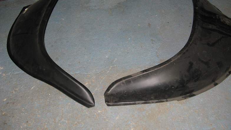

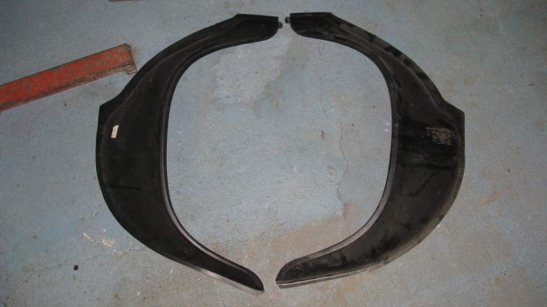

Přední část podběhu je stejná, ale zadní část je jiná. Podběh 2102 je v zadní části rovný, kdežto podběh 2101 má takové obloukové prohnutí. Navíc 2102 je celkově vzadu o dost širší, rozšíření probíhá už od C sloupku.
Vlevo 2101, vpravo 2102

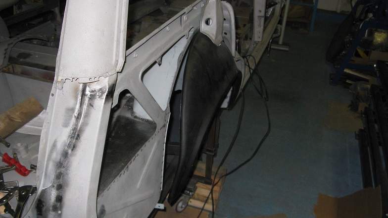

Podběh 2101 na kombíku.
