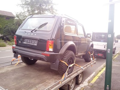

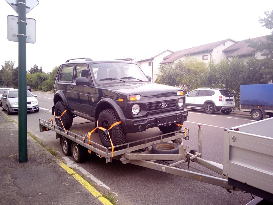

Tak jsem se setkal se dvema behem minuleho tydne.
Asi nejakej rakusak si vezl Bronto Hard Cross, nevim, jestli z primo z Ruska, protoze AMC na ni nikde nebylo
Par zajimavosti po prozkoumani na odtahovce:

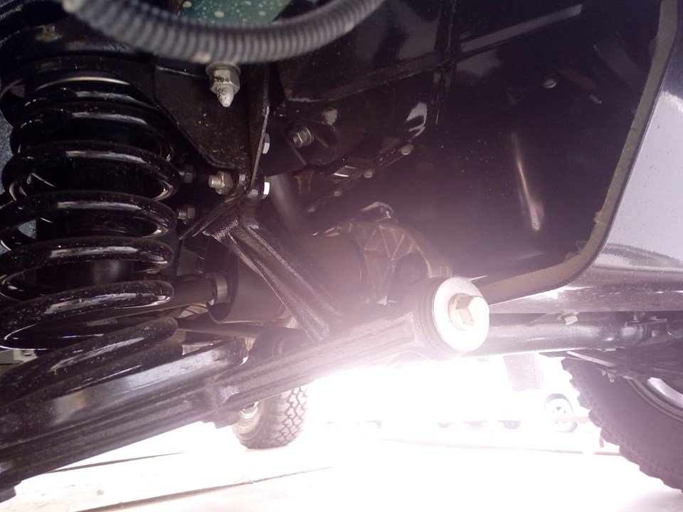

- uchyceni predniho hlinikovyho difu bylo nejake silne (ne na motoru, ale na napravnici, asi neco jako to mela nafta :), bylo to pres SB, ja mam vpredu ocelovy pevnostni a 6 prisroubovanych uchytu misto origo trech k motoru a zadne SB tam nemam :).
- prizvednuti predku vypadalo asi jen nejakyma dlouhyma pruzinama, zadne posunuti cepu, jak to mam ja a podlozkama pod miskou, je zajimave, ze kdyz jsem podlozil predni pruzinu, tak vyska zustala temer stejna a zvedlo se to az po posunuti toho cepu, pak jsem teda jeste dal pod pruzinu podlozku

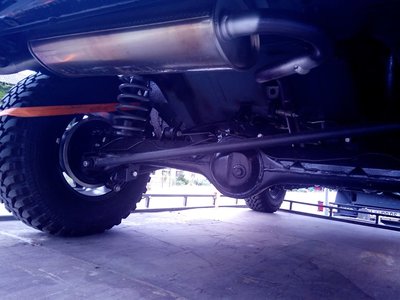

- zname vyztuzeni zadni napravy zvrchu - kvuli prujezdnosti, panhardzka bez adapteru a tim vyztuzenim asi jen podlozene asi seriove pruziny

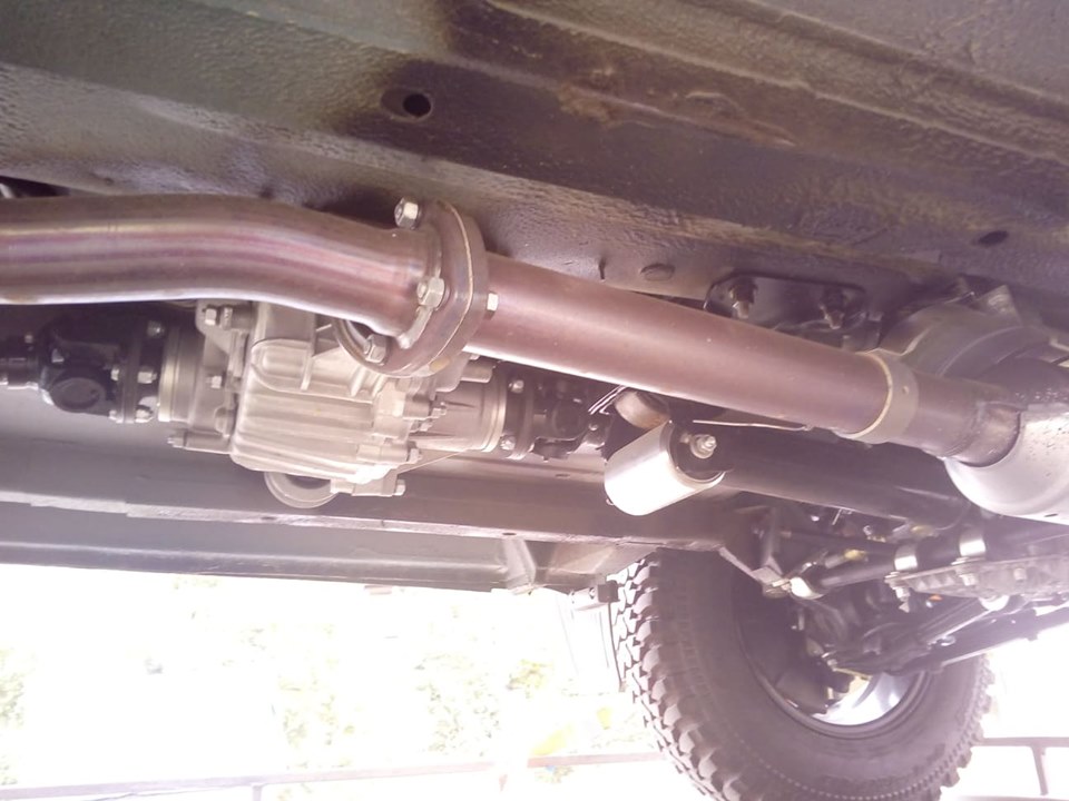

- kardany s klasickejma krizkama, zadne homokineticke, jak to cpou na nove
- tlumic pridavne prevodovky, to bych chtel nekdy odzkouset
- zadni tlumice presunuty ke kolum, misto nejnizsiho mista na naprave, kde jsem je nekolikrat urazil
- mela abs, mela by mit 70% torsen vpredu i vzadu jestli se nemylim...

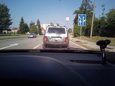

Druhou jsem potom potkal rano v utery na krizovatce v ZR, byla maskacovava, myslim do modro sedo bila na brnenskych znackach. Pridam par fotek techniky te z odtahovky.

Tlmic pridavnej prevodovky som si nahodil, za 40E sa to oplati kupit. Zmiznu vibracie ktore zacinaju okolo 80km/h a moje vnutornosti su odlahcene od basovych pazvukov z prevodovky. Odporucam dat dalsi zdvihak pod pridavku ked sa to montuje lebo po vybrati srobov cela klesne a nepasuju diery, treba to podvihnut naspet. Tiez kardan treba natocit tak aby sa sroby dali vybrat a vratit potom sa to da cele len na nivackom zdvihaku urobit na jedno zalahnutie pod auto.

no jsem si skoro jist, mrkni na znak na blatniku
jj, diky, koupim, no s demontazi si snad poradim, tak min 6x jsem prevodovky uz vyndaval a jak mam dlouhou zvedlou, tak si na bricho davam molitan, driv jsem si pridavku poustel primo na bricho :)
Tady AMC maji sve upravene http://www.madeinrussia.cz/automobily-k ... odeji-624/ technika asi stejna? a ted koukam, ze tam na blataku je taky znak bronto, tak ted uz v tom mam bordel, ale i podle tech narazaku to je origo https://www.lada.ru/cars/4x4/bronto/act ... 18443.html

Tohle na foto je origo Bronto, koupené u nás ;)

dnes ta v ZR
