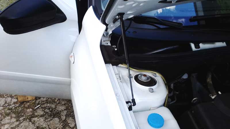

Vážený, objednal som sa na výmenu a rozborku predných uložení tlmičov, lenže predajca - servis Lada Galanta sa do toho veľmi púšťať v čase dovoleniek aj v Autovaze nechce, nie su diely aj keby som to riskol a tipol si že uloženie bude rovnaké ako na Kaline I -II? či dokonca starej Samare, ktorú naživo v Galante ako vraveli ešte nevideli. No o to nejde, ide o to či už niekto tohoto Grantieho jednorožca videl - uloženie tlmičov a vie to porovnať/pomerať pripasovať z čoho by to šlo? Tipujem, že to bude ak nie priamo z niečoho staršieho od Lady tak možno že už aj renault diely :idea:
Kým to nedáme dole asi istotu mať nik nebude, ale možno ste to kolegovci mali niekto dole - tlmič napr. na Kaline II čo by malo byť rovnaké uloženie...
A inak pekne od predajcu, na otázku či to tam môžem na opravu na deň nechať a požičať si Vestu, no jasne samozrejme ..potešilo :)

Kalina I. ma ty kloboucky jine, ale zdali je i samotne lozisko jine to netusim. Stejne ti to jen promazou :-P .

Samotne ulozenia su rozne - granta ma iny typ, ale pozor! Aj vramci granty su 2 verzie, podla zaklonu rejdoveho capu. Ty potrebujes tu "vyosenu" verziu s vacsim zaklonom. Samotne ulozenie vsak na vrzganie vplyv mat nebude. Pod nim je lozisko a to je zhodne s 1118, 2110 a 2170. V prvom rade stiahni z hrebena prachovky a natlac tam vazelinu. A budes mat 50% moznej priciny vylucenych.
