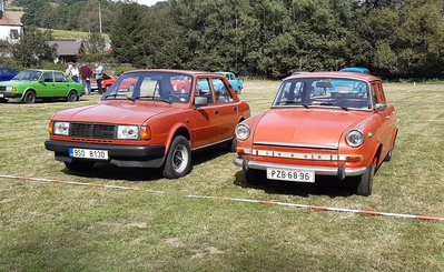

Fotka dvou členů naší okřídlené společnosti se objevila na stránkách synovy školy.
https://www.facebook.com/ssai.weilova/p ... =3&theater
Je trochu starší, ze dne otevřených dveří na podzim 2018. To byla taková malá STK, auto tam prohlídli, dali na válce. Už to nedělají.

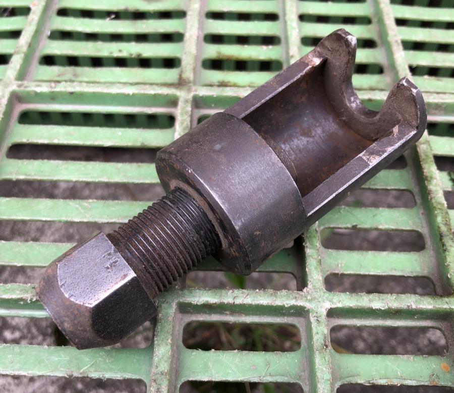

Měníme na eMBéčku spojovačku řízení a překvapení, kuželové čepy v pákách řízení nejdou od sebe. Ohřát oko a utáhnout stahovák co to dá skončilo poškozením stahováku. Kladivo jde jen omezeně, kvůli prostoru a převodce. Když jsem tohle dělal před pár lety na 105tce, šlo to dobře.
Jak dál
Svého času mi někdo radil vyklepnout přes kus hliníku? Hledám ten správný a hlavně šetrný fígl. Díky.
Jak dál

Tak ze slepé uličky nás vyvedl tenhle chcípák.
Syn ho tam nasadil, natáhl a začal do toho klepat kladívkem. Když z pod auta slyším, tak to taky nejde, je to tam šikmo a utáhnout to už není kam, jsem se ohnul pod auto, zeptal kde má matici, že dáme čepu ránu z boku na závit, se ozvalo lup a byl venku.
Je mi to divný, tamten má jemňoučký závit, musí udělat sílu jak blázen a nic, radši se ohne. Zatímco tenhle chcípák s normálním závitem a šroubem 8,8, který se v závitu ještě viklá, to vyndal pěkně.

Re: Teepeeho Škoda 1100 MB De Luxe
Asi to chtelo odpocinout
. Delsi pusobeni nejakych uvolnovacich prostredku, jina teplota vzduchu, vetsi porce k obedu...
V jednom service v km, kam spokojene bezne jezdim a kde zrovna k zigulikum maji tusim docela blizko, meli Aljosovi vytahnout zadni poloosu na 2104 a vzdali to. Nazec to udajne snad Aljosa jen prevezl do jineho servisu cca 3 km daleko a tam to pry slo uplne v pohode.

Tenhle typ stahováků po několika neúspěších a jedné destrukci již leta nepoužívám. Používám podobný typ:
https://www.google.com/search?q=obr%C3% ... ve&ssui=on
už léta a ještě nebyl kulák, který bych tím nerozdělal... . Je super, že je nastavitelný, takže mohu dělat různé velikosti.
