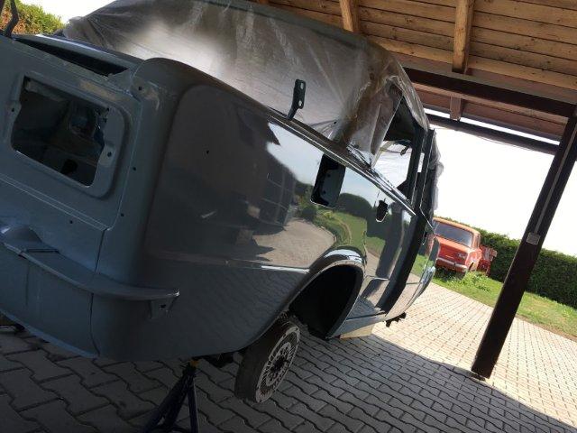

Lakování střechy - tak že broušení odstrojené karoserie na plech bylo v pohodě, lakování základu a plniče taky v poho, lak boků a kapoty taky v poho... ale vrchní lak střechy, to je oříšek. Jak pokropit celou střechu tak, aby barva než přeběhnu z jedné strany na druhou, se uprostřed krásně spojila?

Zabezpecit spravne podmienky lakovania - teplota, bez prievanu a bez prilisnej vlhkosti.

Cory, čoveče a jak postupuješ na střeše, kde začne, kde končíš, co si dáš pod nohy aby jsi krásně pokryl střechu a neplácl sebou do čestvýho laku?

No zacnem na jednej strane, lakujem pozdlzne, potom prejdem na druhu stranu a pokracujem od stredu na kraj. A uplne v pohode.

A tak jo, povedlo se to. Nojo, ale mít tak o 20cm delší ruce, to by byla teprve paráda. By mě zajímalo, jak se lakuje kombík.

premek.fadrny wrote:A tak jo, povedlo se to. Nojo, ale mít tak o 20cm delší ruce, to by byla teprve paráda. By mě zajímalo, jak se lakuje kombík.
Pomocí Saxány :mrgreen: Hlavně že se povedlo :wink: :D

Musis sa hybat celym telom a robit pri tom kroky :)

Nojo kroky, ale jo, chápu, díky.... Já jsem měl takový trojschůdek v místě B sloupku abych dosáhl do té poloviny střechy :D Tak že v případě kombíku to pro mě znamená buď sundat z auta kola a položit ho na na laťky a nebo kolem auta postavit lešení.
