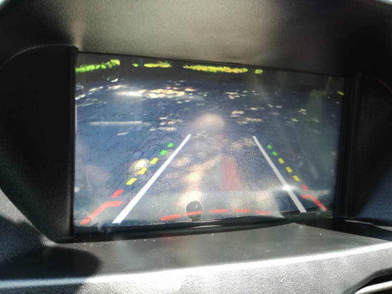

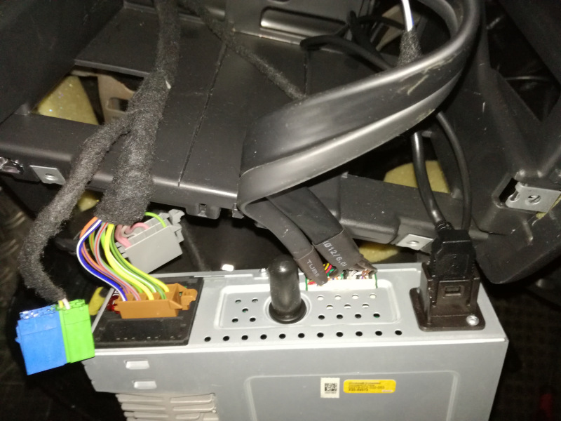

Teplota v garáži stále vyhovujúca, tak som namontoval aj zadnú cúvací kameru. Bol to riadny „pôrod“, našťastie som sa na to vopred pripravil pomocou článkov na ruskom fóru https://www.drive2.ru/r/lada , kde o montáži kamery je plno postupov a riešení. Zarazilo ma, že zväzok kabeláže nie je kompletne obalený izolačnou páskou, ako som bol zvyknutý na staršom Renault-e 21 GTD a tak som to zrealizoval. Záverom kde sa dalo a kde som sa dostal, som ešte aj vystriekal dutiny a piate dvere ML-kom. Bolo to síce všetko precízne vystriekané vo výrobe, ale pre istotu som to prešiel aj ja.

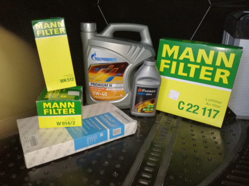

Pěkně se staráš. Jen pár dotazů. Kolik jsi spotřeboval při výměně motorového oleje? Mě posledně stačilo cca. 2,7 litru. Ten bazmek na spojce není moc těžkej? Je to nějaké výrazné zlepšení?
Re: LADA KALINA CROSS (2194)
Motor 21126 u Kaliny2 a Granty má inú olejovú vaňu,čiže ti tam vlezie po vrchnú rysku cca 2,7 litra oleja,ako správne píšeš. Mám to odskúšané už na viacerých KalináchKřečík Barbuška píše:Pěkně se staráš. Jen pár dotazů. Kolik jsi spotřeboval při výměně motorového oleje? Mě posledně stačilo cca. 2,7 litru. Ten bazmek na spojce není moc těžkej? Je to nějaké výrazné zlepšení?
No a ak myslíš tým "bazmegom" to čo je na spojkovom lanku a ťahá za vydlicu spojky,tak to sa volá поводок сцепления a vyrába ho firma Agat. A prínos? Noo konečne začne to samovymedzovacie spojkové lanko fungovať tak ako má
Olej pri výmene vyjde aj mne na 2,7 litra ako píše STANO112 a to "vodítko spojkového lanka" má váhu zanedbatelnou, dôležité je, že to funguje a samonastavovací mechanizmus som už dlho nepočul lupnúť.Křečík Barbuška píše:Pěkně se staráš. Jen pár dotazů. Kolik jsi spotřeboval při výměně motorového oleje? Mě posledně stačilo cca. 2,7 litru. Ten bazmek na spojce není moc těžkej? Je to nějaké výrazné zlepšení?
