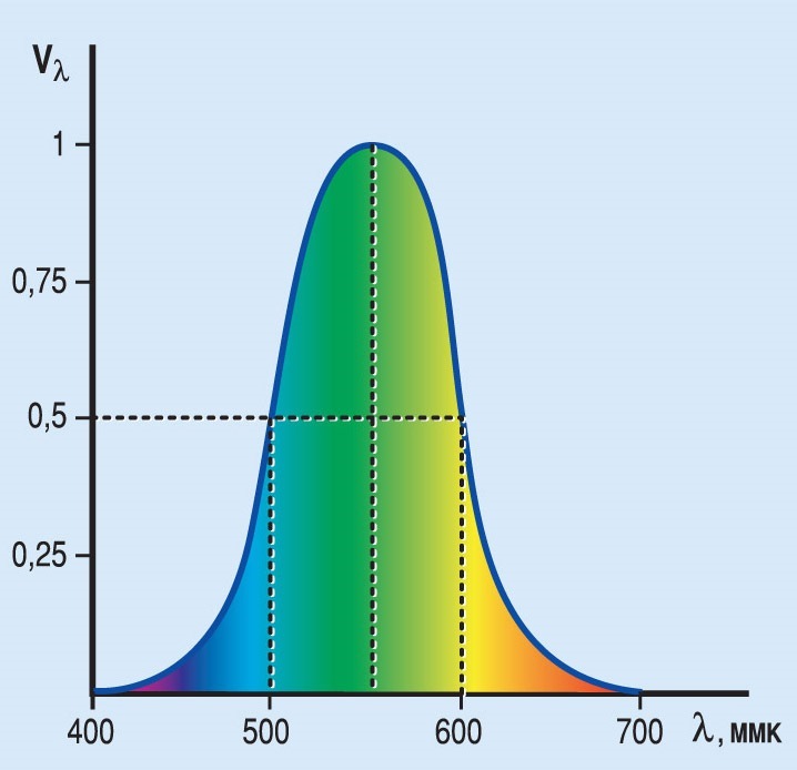

Ta selektivna zlta mi nejak usla, ospravedlnujem sa. Ide o svetlo s vlnovou dlzkou 575-585 nm a s teplotou okolo 2400-2500K. Za zhorsenych podmienok vie vyrazne pomoct viditelnosti, ale pri spojeni so zapnutym studenym svetlom stretavacich svetiel vytvara svetelny chaos.
Os X je vlnová dĺžka, Os Y - citlivosť na oči
