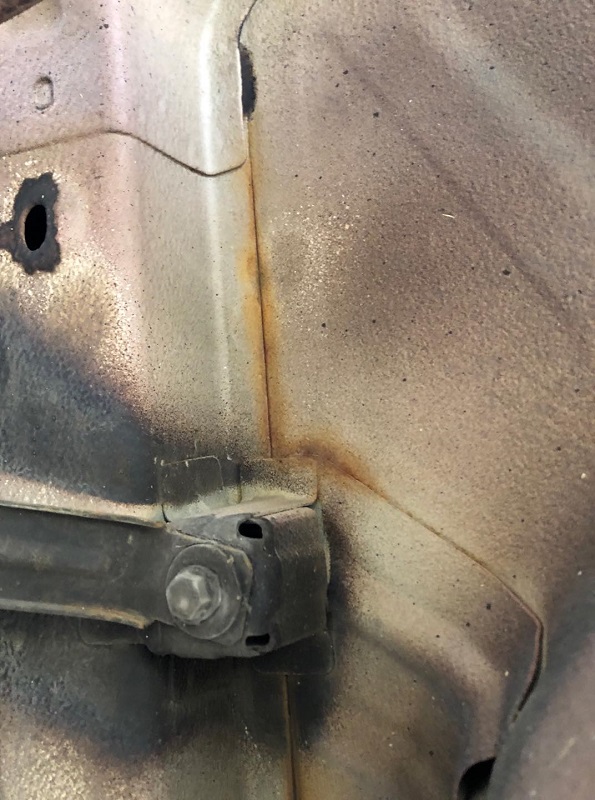

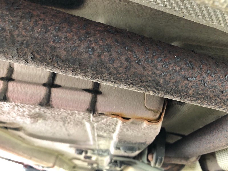

grafi2
Příspěvky: 696
Bydliště: SK, BB kraj
Re: Nastrek po 20.000km/1 rok vesta sw cross
Příspěvek od grafi2 »
takto vyzerá podvozok po dvoch zimách, neošetrený. Odporúčam urobte to hneď po kúpe...
Příspěvky: 11049
Hned po koupi to chce aspon dutiny to je jasny. Ten vyfuk je teda tragedie na to, ze je to uz brano jako "lepsi" auto.
