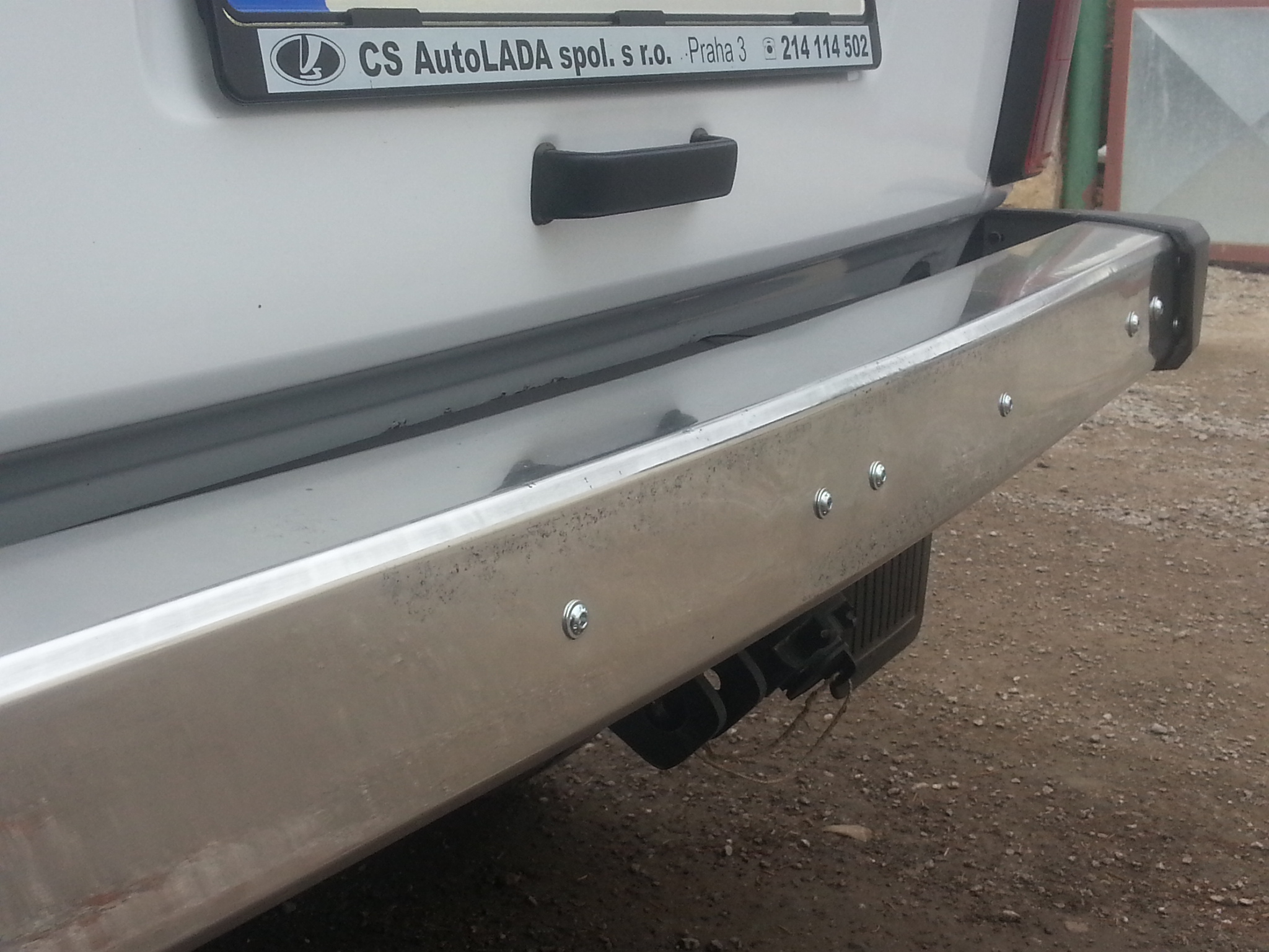

Zdravím,mám 2105 rv.88 bledě modrá barva,jeden narazník mám do šeda a druhej do bíla,chtěl bych temu dat lak ale úplně přesně nevím odstín.Prosím poraďte díky.

Cemu bys chtel dat lak? Narazniky na 05 jsou snad hlinikove a snad nikdy se z vyroby nelakovaly, obcas si to nekdo nejak natrel.

Myslím, že skoro jistě se nárazníky nějakou barvou dělaly. Spíš tou šedou. Na náraznících na Nivě taky nějaká šedá barva byla a pod ní to oxidovalo. Tak jsme to trochu vyčistili, poleštili. Jen gumová lišta šla pryč, pod ní by to zase začalo oxidovat.
Pokud chceš do barvy, tak bych se plus mínus držel barvy co je na ráfcích (jsou-li šedivý), odstín nevím, jak píše Laďa, udělej to hlavně hezký.

Jesti pozdeji se to necim natiralo uz z fabriky, to nepopiram, ale myslim si, ze na 2105/2104 z 80. let se to urcite nedelalo. Videl jsem nekolik vozu a narazniku z te doby a na zadnem si to nepamatuju.
ja jsem si to nechal dat do sedeho komaxitu tusim a zatim po 3 - 4 letech dobry. jestli to hnije, tak to neni videt ;-)
ted sem mrkl z okna a vidim, ze puvodni naraznik na 21044 z rv 96 je necim natreny z vyroby, ale druhy naraznik, pouzity z auta z 80. let, je bez laku.

"Íčkový" nárazníky byly už jakoby něčím stříknutý, bývala tam nějaká cca světlešedá barva. Myslím, že i ty klasický hliníkáče měli nějaký bezbarvý ochranný lak-film, ale ten se brzzy sloupnul či nějak ztrávil a pak to začlo oxidovat. Proto jsem měl raději semičkový chromoplasty :wink:
