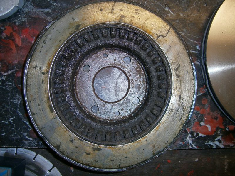

Tie brzdy su trosku mixnute. Povodne som mal 14". Prerabka na 15" si vyziadala mnoho kombinovania. 15" brzdy pouzivala uz Kalina I Sport. Aby to bolo ako tak kompatibilne, inzinieri v Togliatti pouzili nadstavec na otoč, ktory oddiali drziak dosticiek. Drziak dosticiek je originalny z Kaliny Sport. Brzdovy valcek takisto. Povodne som chcel vziat vsetky tieto originalne diely z Kaliny Sport, ale potom som zistil, ze 15" kotuce z Kaliny Sport neviem zohnat v dobrej kvalite. Na UA sa predava len ALNAS, co po par km ohrdzaveje a zacne sa vlnit. Takze nasledovalo hladanie kotucov. Nasiel som kotuce z Fiatu (TRW DF2566), ktoré majú vacsiu stredovú dieru a sú o 1mm nižšie ako z Kaliny Sport. Takze som ich vzal. Dosky som vzal ladacke (TRW). Takze najskor som osadil predlzovak na otoč za pouzitia flexi, pretoze na otoči bolo zbytocne vela masa. Potom som zistil, ze držiak dosiek z 14" nepasuje, je prilis vysunuty. Takze som utekal kupit drziak z 13" brzd /2110/. Rozdiel medzi drziakom 2110 a 11196 /Kalina Sport/ je iba v tom, ze z Kaliny Sport je o 2mm širší, kedže aj kotuc je o 2mm sirsi ako 14" - 20 vs. 22mm. Takze nasledovala hodinarska praca s 240mm flexou. Vsetko by bolo OK, keby tie fiatacke kotuce neboli o 1mm nižie, teda su blizsie k stredu auta. Najlepsim riesenim by bolo hodit na frezu skobu, ktora drzi dosky a stiahnut z nej 2mm. Kedze frezu akurat teraz doma nemam, tak som vypodlozil samotny nadstavec na otoci. Potom to pekne sadlo. Az na dosky. Neviem, ci tie TRW dosky su nejake hrubsie alebo co, ale musel som ich rucne zbrusit na kamennom kotuci. Hned mi udrelo do oci, ze po par pohyboch po kamennom kotuci je povrchnerovnomerne obruseny. Takze dosky nie su presne. Trosku som sa s tym pohral, bude si to musiet sadnut. No a kedze stredova diera je vacsia, tak som profesionalne nasadil uchylkomer a kotuc nastavil tak, aby nehadzal. No, podarilo sa mi ho nasavit na 0,025mm, myslim ze pohoda. Zmeral som rovno aj bocnu hadzavost kotuca a je to 0,03mm. Tolerancia je do 0,05mm. Zatial som stihol iba pravu stranu, zajtra urobim lavu. A potom sa uvidi :)

Jsi si jist, ze se kotouc na naboji nepohne? Jako neber to jako rejpani. Ja proste pozitivne uvazovat neumim :rabbit: .
Nebo jsi to pozichroval kuzelovymi steftiky co jdou pres kotouc do naboje? Nejake navareni materialu na naboj a osoustruzeni je pro bezneho smrtelnika asi utopie.

Vzhladom na to, ze sa dnes uz hodinu mordujem s kotucom na lavej strane, ktory k naboju prihnil, sa toho nebojim :D Ono to drzia este 4 kolesove sroby. No uvidime. Riesenim by bolo vysustruzit na kotuci vacsiu dieru a vyrobit centrovaci kruzok
