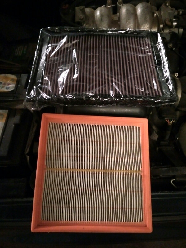

Rozhodl jsem se, že si dám do Nivy 1.7 MPi vzduchový filtr od firmy K&N (je sice dražší, no vlastně drahej, ale je možné ho vyčistit a použít znovu a to dlouhodobě). Na e-shopech na mne vypadla informace, že správný typ pro danou motorizaci Nivy je filtr K&N 33-2003 (https://www.knfilters.com/air-filters/c ... air-filter) s udávanými rozměry 210 x 206 x 40 mm. Filtr jsem objednal a když přišel, tak koukám, že rozměry nesedí a to značně, je to cca 210 x 300 mm (viz foto v příloze, ten nevybalený černo-vínový). Ozval jsem se prodejci a ten mi odepsal, že podle výrobce je to ten správný filtr pro Nivu. Takže ho e-shopu vrátím bez udání důvodu do 14 dnů.
Setkal jste se někdo s touhle situací? Skutečně ten filtr rozměrově nesedí a výrobce v tom má bor... nepořádek? Nebo to může být nějaké šméčko ze strany e-shopu?

Tak jsem filtr objednal z jiného e-shopu a přišel mi ten správný. Takže výrobce v tom bordel nemá, spíš ten e-shop z původního příspěvku.
