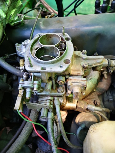

No chybí ti vevnitř ta záslepka, asi vypadla...

Karboš jsem našel, je tam naklepnutá mosazná zátka...
Zátka bude mít nějakou hloubku, aby neomezila průtok paliva...
Řezat závit a šroub nebude dobrý nápad...

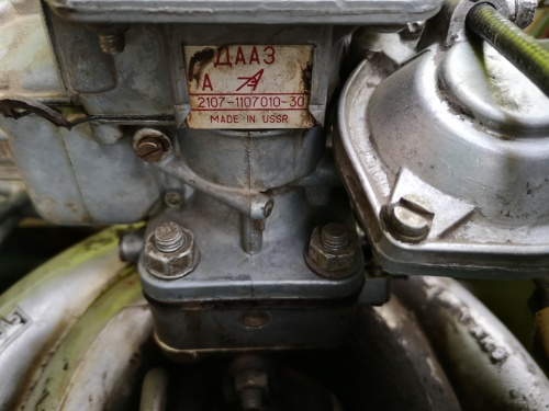

Prosim Vas, viete mi poradit aky mam karburator na mojej Nive 1.6, popripade ako ho doladim, ma vyzsie otacky cca 2000 na volnobeh, ked pustim spojku ked idem, auto mi trhne a potom vystartuje dopredu, popripade ak vymenim ac pumpu treba doladit zas karbes?? Foto v prilohe
wGiv
Příspěvky: 13
Registrován: sob úno 09, 2019 18:33
Bydliště: Senica
Re: Karbes
Příspěvekod Cory » ned úno 10, 2019 19:13
Mas karburator Ozon 2107, ktory tam nemas origo. Origo tam ma byt Solex, kedze mas EGR ventil. Otazne je, ako niekto pred tebou pozapajal hadicky. Odfot prosim ten karb tak, aby bolo vidno zapojenie. Pravdepodobne bude zle.

Da sa aj tento..z druhej strany, od veka ventilov by mal byt na karbe stitok s cislom...aj ten odfot.

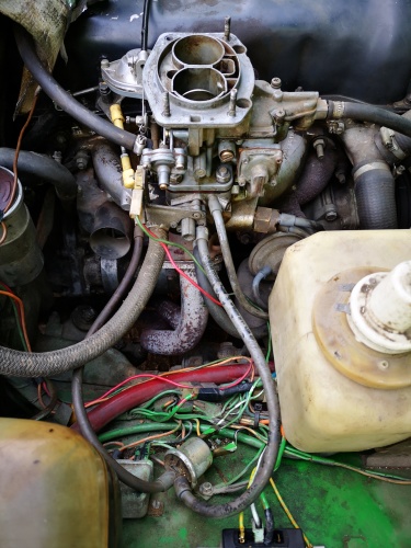

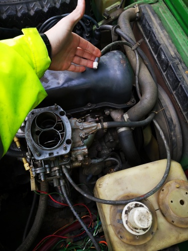

Pridavam tie foto, hadicky, jedna je zaslepena, ale myslim ze patri na rozdelovac, ci??
wGiv
Příspěvky: 13
Bydliště: Senica
Re: Karburator Niva 1,6
Příspěvekod Vašátor » pon úno 11, 2019 17:58
Ano, patří na rozdelovac. Otázkou je, proč to někdo zaslepil. Typl bych si, ze bude v háji ložisko podtlakove regulace v rozdelovaci. Po připojení bude kolisat volnobeh. Však uvidíš.

A ostatne hadice su dobre?zaujimave je ze teraz ma volnobeh tak 2000 a obcas sam od seba padne tak na 900 a pekne drzi, par krat popridavas prevezies sa a zase 2000
wGiv
Příspěvky: 13
Bydliště: Senica
Příspěvekod Cory » pon úno 11, 2019 18:45
No, ono to moze byt od zleho zapojenia hadic cez prisavanie vzduchu az po mechanicku zavadu v karbe. V prvom rade by som vyradil EGR ventil, zvykne odchadzat membrana na zvodoch a potom cez nu prisava falosny vzduch. Ked tak pozeram na fotky, EGR uz odstavene je. Ale nevidim uplne dobre ako je zapojene.chcelo by to este detail na hadicky z EGR ventilu. Potom by som obisiel ekonomizer a to tak, ze hadicku zo sania do ventilu na blatniku prepojit priamo do karbu. Rozdelovac zatial nezapajat. Vyskusaj to a daj vediet.
